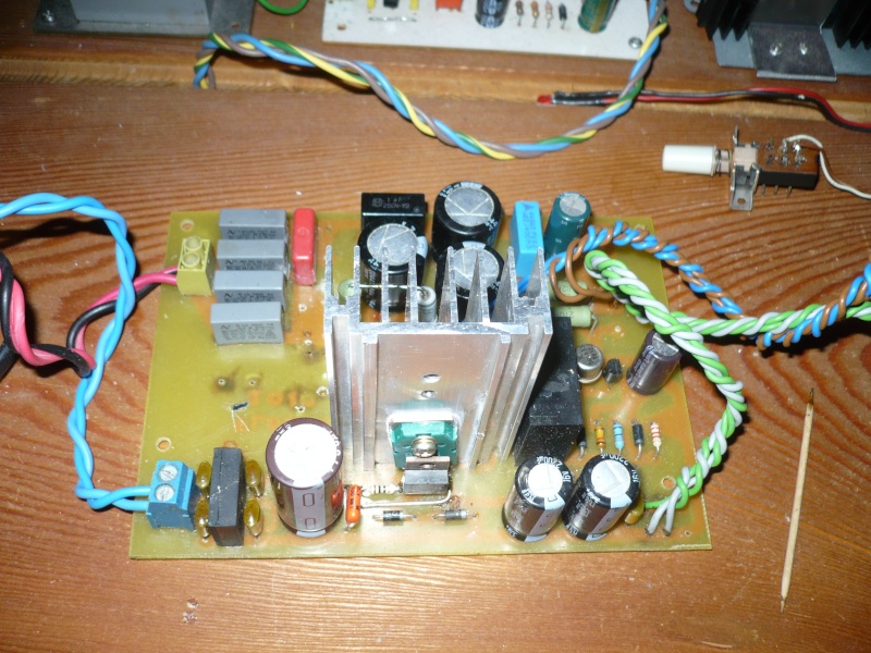

Sono invece incuriosito da questo alimentatore per i filamenti http://www.pmillett.com/DC_filament_supply.htm
che comunque costerebbe un pò $30 per due pcb e circa una $50 di componenti per realizzarne due, voi che ne dite?
Boh... se ne vale la pena stica del costo... Non è il solito kit cinese che si trova su ebay
claudio
Perché la tensione della rete è molto instabile(204-217V),non avevo mai 6,3V(5,5-6V) per il mio Piccino.Con componento di recupero(LM 7805,transistore PNP,diodi 1N4001-1N4007) ho modificato l'alimentatore nonstabilizzato in uno stabilizzato.
claudio
perché due alimentatori? Uno non te ne basta? Ponte, 10.000uF un LM317 configurato in corrente a 12V e via... Che valvole vuoi usare?

Messaggio  Driftking il Mar 4 Dic 2012 - 20:35
Finalmente ho ripreso questo progetto.......
Sto per ordinare i trasformatori e le induttanze di filtro per la parte alimentazione.
Mi sono fatto fare due preventivi uno da raoli e una da fiat trasformatori.
Sono uscite fuori due cifre molto diverse raoli circa € 180 e fiat circa € 260.
Qualcuno sa come sono i prodotti di fiat trasformatori?? €80 di differenza non sono pochi!!!
