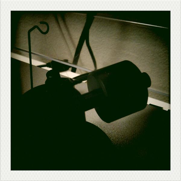

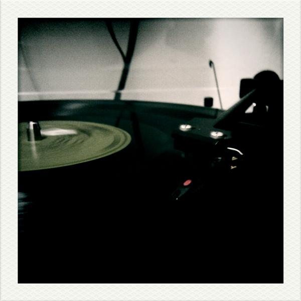

Messaggio  ingemar il Mar 21 Dic 2010 - 16:01
secondo me, con quel braccio, non si può (purtroppo non si trovano foto in rete, ce ne sono solo del debut 3, che ha un altro braccio).
il bilancere non ha regolazioni, non saprei come regolare il peso dietro, sembra fisso.
qualcuno lo conosce? sapete come si può fare?

Messaggio  fritznet il Mar 21 Dic 2010 - 16:52
Ho cercato foto del dettaglio del fissaggio ma non ne ho trovate, cosa ti fa pensare che non si possa cambiare, non è fissata con due viti la testina?
Impossibile (o almeno, mai sentito)che non ci sia poi una regolazione del peso di lettura.

Messaggio  nd1967 il Mar 21 Dic 2010 - 17:02
Il manuale dovrebbe essere questo
http://www.sumikoaudio.net/project/manuals/debutmanual.pdf
e questa la foto del debut 1
e come c'è scritto puoi tranquillamente cambiare la testina.
Per il peso basta ruotarlo.

il mio braccio non ha il counterweight ruotabile o graduato!

@ingemar ha scritto:il mio braccio non ha il counterweight ruotabile o graduato!
Ma hai provato a spostarlo?
Mi pare strano....
Mi pare strano....
ahimé, ha una vitina che lo tiene fermo...
Ma era nuovo?
O l'hai comprato usato?
Re: project debut 1...cambiare testina?
Messaggio  ingemar il Mer 22 Dic 2010 - 14:51
@nd1967 ha scritto:Ma era nuovo?
usato, ex-demo

Messaggio  Albers il Mer 22 Dic 2010 - 15:02
@ingemar ha scritto:usato, ex-demo
hai provato a svitare la vitina? se riesci a sbloccare il cpeso è fatta, lo shell ha l'attacco classico e quindi puoi cambiare testina con quella che preferisci, il peso lo regoli con una bilancina di pochi euro, compri una livellina con bolla di plastica per l'eq globale, dell'ask puoi farne a meno(aumenti leggermente il peso o usi testine con sosp di cantilever 'hard' ... e per il momento accomodi
am.
p.s. ma la vitina è sul contrappeso o sul sostegno? nel secondo caso sarà l'azimut del ta e quindi non influisce sul peso
Albers

Messaggio  ingemar il Mer 22 Dic 2010 - 16:06
@Albers ha scritto:hai provato a svitare la vitina? se riesci a sbloccare il cpeso è fatta, lo shell ha l'attacco classico e quindi puoi cambiare testina con quella che preferisci, il peso lo regoli con una bilancina di pochi euro, compri una livellina con bolla di plastica per l'eq globale, dell'ask puoi farne a meno(aumenti leggermente il peso o usi testine con sosp di cantilever 'hard' ... e per il momento accomodi
am.
se non ricordo male la vitina è sul contrappeso.
non ho provato a svitarla, probabilmente riesco a spostarlo, facendolo.
Messaggio  Albers il Mer 22 Dic 2010 - 16:48
@ingemar ha scritto: se non ricordo male la vitina è sul contrappeso.
il resto delle cose che dici però è arabo per me...
se riesci a spostare il cps lungo l'asse del braccio è fatta ... coraggio, svita la vite e muovi il cps, compri una bilancina di precisione, su ebay te le tirano dietro a 7-10 eu max, ma credo che le trovi anche in città
dopodiché compri la testina che vuoi mettere, una at95e(quella che in questo momento sta spopolando sui forum), costa circa 26 euro spedita, la monti sullo shell rispettando la polarità dei cavetti
scarichi da tnt la dima di regolazione(ceca su tnt) e procedi come specificato
da un marmista ti fai tagliare due pezzi di marmo di spessore 2/3 cm e misure pari a quelli del tt
interponi tra i due marmi una pari forma in fibra di vetro di spess adeguato possibilmente impermeabilizzato con plastica o altro
gli appoggi sopra il gira, se ha i piedini regolabili meglio altrimenti procedi a spessorare per la fase successiva che è quella della messa in bolla del sistema
quì da noi ci sono 'i polacchi' cioè povera gente che si guadagna il pane vendendo cianfrusaglie di ogni tipo, non so da te, da loro compri una livellina con bolle a liquido, è di plastica costa 1 o 2 eu e ti permette di eseguire il passaggio di prima
appoggi la livellina sul piano del tt in vari punti e regoli a livello tutta la macchina agendo sui piedini o sugli spessori sotto il marmo, spessori fatti di ciò che vuoi ma di materiale stabile alla deformazione
fatto ciò appoggi la bilancina sul piatto in modo tale che la puntina resti all'altezza dei solchi del disco e regoli il contrappeso fino a leggere il valore necessario alla crtg, per far questo probabilmente dovrai togliere il piatto(con bilancine specifiche è ovvio che ciò non sarebbe necessario ma il costo è proibitivo)
hai finito la messa a punto ... diciamo di tipo agreste, hai speso una 15na di eu in tutto ed hai un giradischi che suona un pò meglio di prima
