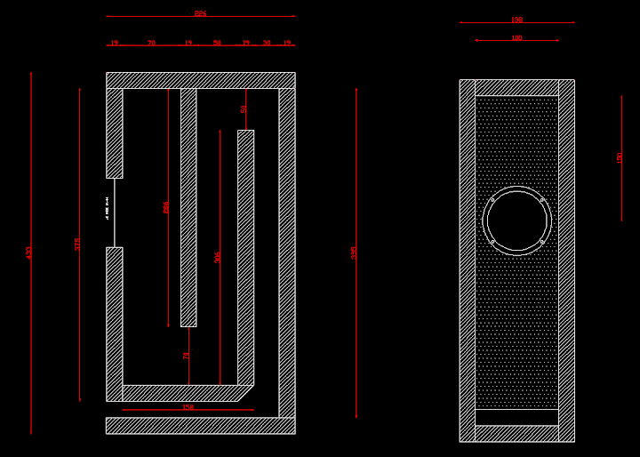

Ho incominciato qualche giorno la costruzione di quello che ho chiamato u-B3N_Pg il progetto vero è del Ing. Francesco Campedelli .
In principio ho iniziato dal disegno:
Lo spessore del legno è di 19mm
Quindi ho fatto tagliare il legno dal mio falegname di fiducia ed ho incominciato ad assemblarlo con la magica vinavil!

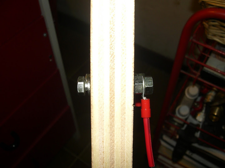

Ora però ho un quesito:
L'Ing Campedelli utilizza come morsetti della cassa dei dadi bulloni
credete che abbiano delle controindicazioni? Io ho fatto cosi con dei bulloni ottonati:
http://lh3.ggpht.com/_-OZtFMdwL_s/TQe0RY6iXuI/AAAAAAAACds/S7NHVRFsZuU/s720/CIMG3992.JPG

Se posso suggerirti, vai con un collegamento diretto all'altoparlante se non sei uno che smanetta con i cavi. Wink

Mmm ok, pero' ormai i morsetti come vedi li ho gia' montati... usarli sarebbe un male? (mi piacciono molto) pensavo di usare come cavo un cat5 modificato. (In casa ho anche un cavo doppio con la dicitura per audio, un cavetto e' color rame mentre l'altro color argento)
Seguendo il tuo consiglio cosa dovrei fare? un foro per fare passare il cavo che andrebbe direttamente all'altoparlante.

L'incollaggio del multistrato prosegue, per quanto riguarda i connettori della cassa (dado bullone ottonato) ho deciso di tenerli mi "acchiappano" troppo Smile , però i cavi li farò con il metodo di Masterix ,a breve andrò da un amico a recuperare i cavi.

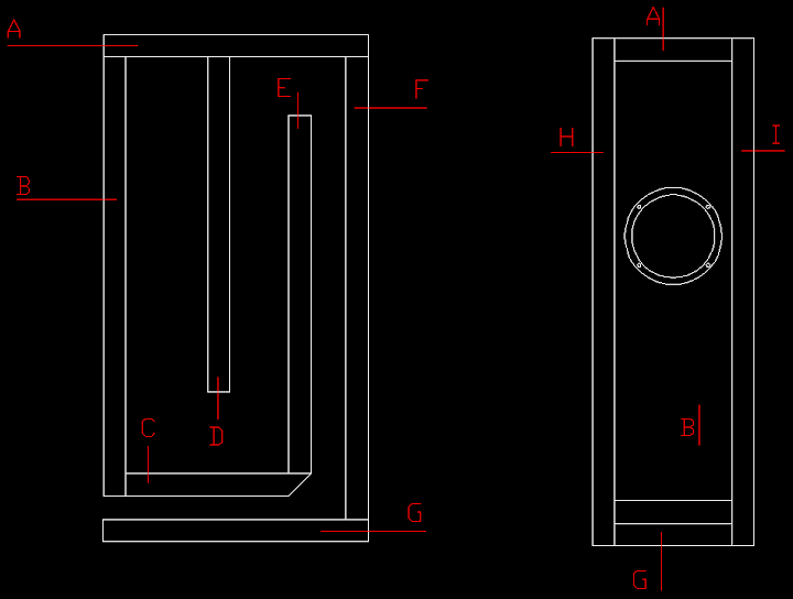

Considerando il progetto voi in che ordine incollereste le vari parti?
Io ormai ho incollato tutto, credo di non avere fatto pasticci, ma vorrei sapere da voi come vi sareste comportati.
Cosi se dovessi ritentare l'impresa magari saprò un metodo migliore. (Nel caso potrebbe essere utile a chi legge il post)

allora A-F-G-B-C-E-D tutto su H e poi G
ma cos'è un concorso a premi??? Hehe Hehe Hehe

Una cosa del genere Very Happy , no scherzo , mi interessava avere altri pareri in merito.

Hello masmau! Ottimo, siamo sempre di più quelli che realizzano questo progetto!
Se ne hai, metti qualche fotina, son tanto curioso di vederle ultimate.
Le mie sono ancora in lavorazione, causa mancanza di tempo non son riuscito a completarle, eccole:
Ho deciso di non utilizzare più il dado/bullone come connettore ed ho acquistato quelli dorati della Ciare "YCD300" (che conducano meglio???? Laughing )

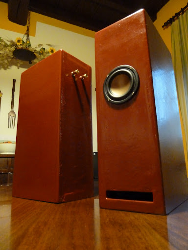

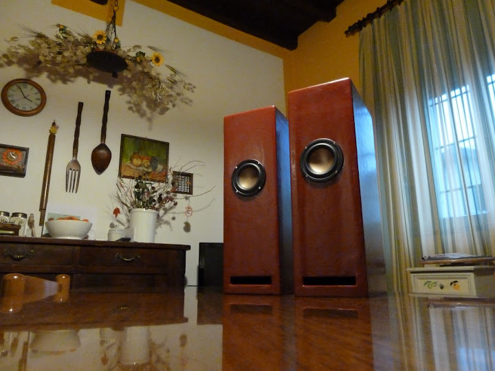

Ok ragazzi.... le ho finite! Party
Ora attendo solo il T-amp che è ancora in viaggio dalla Cina. Intanto vi posto le foto della mia prima realizzazione Razz
Personalmente mi ritengo molto soddisfatto Clap
Per la realizzazione ringrazio i consigli di T-Forum Beer e la pazienza della mia ragazza Rose
