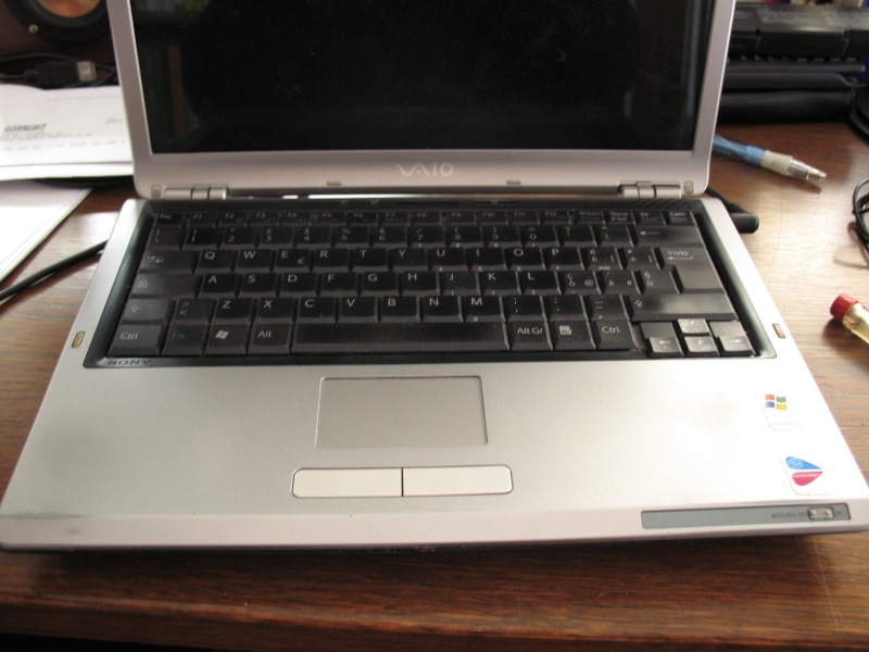

HELP - Notebook defunto!
Messaggio  diechirico il Mar 7 Dic 2010 - 12:04
stamane il mio vecchio Vaio non ne vuole sapere di partire. c'è qualcuno che mi da una mano per capire dov'è il problema?
la spia dell'alimentazione si accende.
per qualche secondo anche quella dell'HD (lo sento muoversi).
lo schermo rimane nero e il OS non viene caricato.
ossia, nessun segno di vita.
non è semplicemente un problema di scheda video o monitor in quanto la procedura di partenza non sembra venga avviata.
morta la scheda madre?
all'interno sembra tutto ok, non ci sono connettori staccati.
please help!

Messaggio  diechirico il Mar 7 Dic 2010 - 12:50
grazie.
vi posto qualche foto

Messaggio  Orazio Privitera il Mar 7 Dic 2010 - 12:54
@diechirico ha scritto:grazie.
Mmm Dalle foto sembra tutto ok
secondo me è la piastra madre che è partita Sad . Lo dimostra il fatto che non riesci ad andare nel bios

mmmh, ora che ci penso...
ma uno spray di aria secca compressa può provocare una roba simile?
l'avevo usato per pulire la ventola che faceva un rumore infernale...
è l'unica cosa che mi può venire in mente...
la ventola non è grippata, cmq.

Messaggio  giovyy il Mar 7 Dic 2010 - 20:43
ho staccato la batteria e lasciata così un minuto. non è sufficiente?
No, prova a cortocircuitare i contatti della batteria del bios (ovviamente senza batteria) per qualche minuto..
