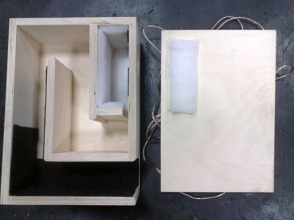

Ciao Stefano,
continuo a preferire il logo con il grammofono anche se il decoro floreale non è male, il motivo indu non è nel mio stile..I fonoassorbenti che hai utilizzato non li conosco.
Io resterei comunque su qualcosa di meno invasivo..il filtro per cappe potrebbe essere un buon compromesso, io alla fine l'ho utilizzato nella camere dietro all'ap.
Oggi ho finalmente completato l'incollaggio dei fonoassorbenti applicando il feltro acustico sulla bocca di uscita.
Ho utilizzato il vinavil per fissarli.
Prima di incollare il fonoassorbente vi conviene dare una carteggiata generale per evitare che la polvere vada ad impregnare i tessuti acustici.
Lunedì salderò i cavi dai morsetti agli ap e poi completerò l'incollaggio del pannello laterale.
Poi passerò alla marcatura del logo sperando di non incendiare l'ufficio..

Ciao bruno anche io come fonoassorbente ritornerò a quello bianco perchè il suono con quello verde anche diminuito della metà continua a rimanere troppo "nasale/ovattato" e non mi piace, devo assolutamente provare a mettere anche il feltro alla bocca (puoi postare una foto di come e dove lo hai messo? ) . ho notato anche che suonano meglio con un peso sopra e sollevate con dei piedini dalla scrivania. Grazie del tuo aiuto buon week end. A propositoieri sera mi sono letto tutto il post sugli EXITER...... mi sa che mi hai messo un altro tarlo

sto provando ora il corridoio,disposto verso l'interno lungo 3cm...
pare e dico pare che ci sia più precisione nella riproduzione e attenua un po le medie dalla bocca(credo ci sia un legame tra questi due fattori) con tutti i vantaggi legati a questo fenomeno.
Per ora non posso dire altro,ho appena iniziato ad ascoltare.
ora sono riuscito a sentire un rumore di fondo presente in un brano che prima non avevo sentito,pensavo fosse un problema del mio lm1876 ma invece esiste solo con questo brano,è il ronzio classico che viene da un'alimentatore.
comunque lo consiglio,provate!!!
grazie bruno per i suggerimenti

Ciao Andrea il corridoio lo hai fatto a L oppure come nell'ultima foto postata da bruno?
Stefano.F- Appassionato
- Data d'iscrizione : 21.01.11
Numero di messaggi : 269
Località : san bonifacio (VERONA)
Provincia : eh! vallo a sapere.......
Impianto : MR LiangMusic con 845, finale autocostruito, lettore Teac CD5
diffusori jennings audio mod. pedestal MKII, cavi di potenza Nordost Flatline Glod MKii, Mundorf O/A by Yulian, Nordost RedDown e BlueHaven x segnale
Re: Diffusore con monovia TB W3-871 "Le trombette"
CiaoStefano.F ha scritto:sto provando ora il corridoio,disposto verso l'interno lungo 3cm...
esatto come l'ultima foto

Ciao Stefano,
potresti ovviare al problema della base incurvata mettendo 3 piedini anziché 4..
Ecco le mie trombette prima di incollarle..
Mi manca solo il collegamento degli ap con i connettori.
Il deflettore l’ho incollato sulla parete opposta a quella indicata nel disegno tempo fa.
Il fonoassorbente ed il feltro li ho incollati con il vinavil.
Grazie..ciao

Ciao Stefano, potresti ovviare al problema della base incurvata mettendo 3 piedini anziché 4..
Ecco le mie trombette prima di incollarle.. Mi manca solo il collegamento degli ap con i connettori.
