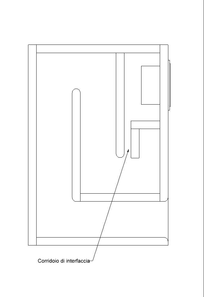

Ho avuto uno scambio di email con Marco Schiaffino il quale mi ha dato un paio di indicazioni molto interessanti..:
Innanzitutto tutti i calcoli che vengono fatti per questo tipo di caricamento sono basati su una sezione circolare infatti alcune formule hanno relazioni con il π.
L'approssimazione ad una forma rettangolare porta ad un errore che si può valutare intorno al 30-35% sul targhet di freq. desiderato.
Il tutto si può correggere con il fonoassorbente ma l'inserimento dello stesso rispetta una formula che tiene conto della variazione della velocità del suono nel labirinto,densità dell'aria,tipo di fonoassorbente ecc..
Il rapporto fra la q.tà di fonoassorbente inserito è inversamente proporzionale al livello di output, inoltre i labirinti pieni di fonoassorbente sono "più corti".
Il risonatore di Helmotz serve solo ad abbattere un targhet di frequenze,non per potenziarne altre.I tubi fonoassorbenti che servono ad aggiustare l'acustica nelle stanze funzionano su questo principio.
Stavo pensando di calcolare la frequenza di abbattimento di una damigiana da 5 L posizionato sulla parete superiore esatrtamente sopra l'ap...(appoggiata al contrario sulla cassa)..
Intanto me la berrei.. poi se non dovesse funzionare pace....
Stavo pensando di complicare la vita ad Andrea inserendo un corridoio di interfaccia fra la camera dell'AP ed il labirinto acustico:
Questa soluzione dofrebbe filtrare ulteriormente, devo ancora capire se è meglio la parete inclinata o quella ortogonale.
Spero di avere un po' di tempo per fare delle prove di ascolto accurate.
Il uso questa tecnica: Provo l'efficacia della modifica con il generatore di frequenze spostando il bilanciamento da dx a sx(da pc).
Appurato il miglioramento apporto la modifica anche sul canale liscio e le faccio suonare per un po di ore per capire se danno affaticamento all'ascolto,
intervallandole con i diffusori di riferimento.

grazie bruno per le info,proverò la soluzione del corridoio,solo che per ora testo solo ad orecchio,ma prima di chiudere passerò al generatore di segnali,parto dal principio che prima mi deve piacere il suono del diffusore poi anche se scende qualche Hz in meno non importa.
comunque per quel che mi riguarda con la lana e il deflettore ho avuto un netto miglioramento.
ecco che non capivo riguardo al risuonatore...praticamente serve a pulire ulteriormente le frequenze che escono dalla bocca?
e che Q di intervento ha? cioè se lo calcolo a 250Hz l'abbatimento riguarda anche le frequenze agiacenti (Q basso) oppure è piuttosto puntiforme(Q alto)?oppure c'è un sistema per regolarlo?? Dribbling
ma perche non lo fai rettangolare? tanto anche la damigiana mica ci sta sulla scrivania....
Diciamo che sono abbastanza soddisfatto ora anche le frequenze alte sono più distinte,sicuramente il fatto che escono meno medie dalla bocca e la quantità di filtro per cappa dietro all'AP filtra bene le medie dando al resto più presenza(quello che ci vuole per un largabanda) ma devo ascoltare meglio purtroppo come tutti ho poco tempo(anche perche ho la testa sul progetto principale)
Appena posso metto le foto dell'interno....
mi sono informato anche io ho letto un po di roba sul labirinto acustico,pare che il labirinto debba partire ad una X dimensione rispetto alla SD dell'AP e poi STRINGERSI verso la bocca,questo rapporto tra SD e quanto si diminuisce la sezione man mano che si va verso la bocca il basso può diventare da teso a lungo e viceversa.
Fonte:"la progettazione dei diffusori acustici"

il travaglio continua Very Happy non ho provato l'ultimo deflettore perche non ne ho avuto il tempo,ma ho sistemato la lana con la rete di tenuta,messo i diffusori sulla scrivania al loro posto attaccato alla parete posteriore,e fatto prove con il generatore di segnali che usa anche bruno...
a dire la verità ieri ho provato un altro set up,con meno lana di pecora all'interno..e il suono mi sembrava diverso migliore sotto certi aspetti e peggiore per altri(che novità vero?!?!) in ogni caso ora la lana è maggiore in quantità,messa sempre su due pareti comunque...
in uscita dalla bocca non si sente nessuno sfiato neanche a volume elevato e il basso purtroppo sembra un po booming cioè se metto meno lana migliora l'output e ci sono meno rimbombi.
maaaa c' un fatto positivo,si sentono i 45Hz Shocked si non hanno pressione ma si sento comunque...e non si sento però i 16K...vabbè non si può pretendere.
l'immagine che ricrea è un po strana praticamente ho Elisa che canta appollaiata non sul monitor ma bensì a un metro sopra al monitor,cioè sull amensola superiore della scrivania...praticamente è come stare sotto al palco,l'immagine si abbassa solo se mi allotano dalla scivania e alcune chitarre faticano a staccarsi dall'ap, comunque quest'ultimo parametro potrebbe dipendere da altri componenti della catena.

Messaggio  bru.b il Lun 7 Feb 2011 - 14:06
Ciao Andrea,
il booming l'ho eliminato mettendo del feltro acustico nella parte finale del condotto.
Penso di aver trovato così il miglior compromesso:
A breve le incollerò.

è il feltro acustico che non ho in casa e non posso provare....proverò anche il corridoio....anche a me piace molto il disegno,magari quando finite mi faccio fare una targhetta
