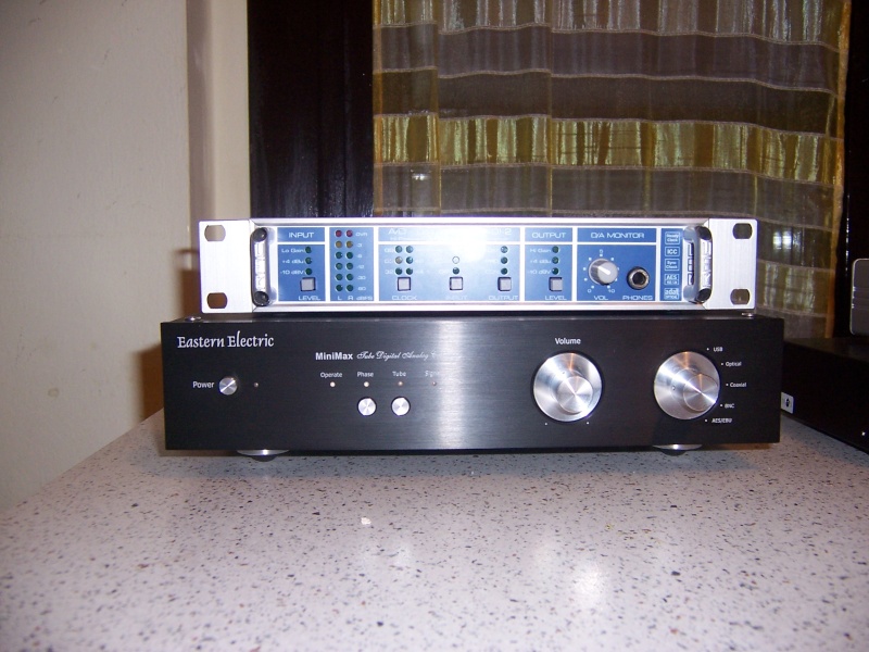

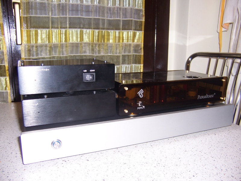

I Dac che sono sfilati hanno invece "combattuto" con il mio riferimento: il CEC DX 71 MKII LE.
Eastern Electric MiniMax DAC -DAC ESS Technology 9018 con uscita valvolare
Iniziamo dalla più grossa delusione della serata. Sulla carta le potenzialità di questo DAC erano molte: un chip avanzato a 32 bit come il sabre e uno stadio di uscita curato e selezionabile tra ibrido e stato solido facevano ben sperare.
Purtroppo non è stato così. A confronto del riferimento il DAC suonava "piccolo" e poco profondo. La riproduzione era a debito di ossigeno e senza una particolare dinamica. L'equilibrio tonale era leggermente caldo ma non quanto ci si potrebbe aspettare da una riproduzione così tranquilla. Togliendo la valvola dal percorso del segnale la situazione migliorava leggermente ma non tanto da raggiungere la sufficienza.
Mhdt lab Paradisea+
Difficile dare un giudizio a questo splendido DAC NOS. Il suono è assolutamente caldo e piacevole.... dannatamente piacevole ...forse anche troppo.
In effetti questo è un DAC che interpreta a suo modo il segnale musicale. Questo non vuol dire che sia dolce e moscio ...anzi ...a confronto ad esempio del Valab Nos è molto più dettagliato, ampio e dinamico.
Però tende sempre ad "abbellire" il messaggio sonoro rendendolo più dolce e suadente di quello che in realtà è...... e questo non è sempre un bene.
Consigliatissimo a chi non vuole sentire nemmeno un minimo di fatica di ascolto...meno a chi è più attento alla correttezza della riproduzione.

RME ADI-2
La sorpresa della serata! Quando Adiacenter me l'ha "presentato" l'ho guardato con sufficienza e ho pensato:" ma chi se ne frega di un DAC pro quando mi ha portato il Minimax con il Sabre ???"
Poi ho dovuto cospargermi il capo di cenere: l'ADI-2 è un signor DAC !!!
La riproduzione è assolutamente equilibrata con grande rispetto del timbro degli strumenti, la dinamica è corretta così come il sounstage ben sviluppato anche in profondità. Non impressione subito proprio perchè la sua migliore arma è l'equilibrio ma anche sotto ogni singolo parametro è veramente un ottimo DAC.
Perde contro il riferimento per la mancanza di magia che il CEC riesce a dare alla riproduzione sonora: un pizzico di ossigeno in più, tempi di decadimento più naturali e maggiore ricchezza armonica. Ma intendiamoci: non sono sfumature ma nemmeno differenze importanti. RME ha una timbrica sana e potrei tranquillamente averlo nella mia catena principale senza troppi rimpianti: un vero best buy !!!

@Stentor ha scritto:I Dac che sono sfilati hanno invece "combattuto" con il mio riferimento: il CEC DX 71 MKII LE.
Euro ?
Mhdt lab Paradisea+
Euro ?
Valab
Euro 200 circa
RME ADI-2
Euro 600 circa
V-DAC super vitaminizzato
Euro 250 vitamine escluse
Giusto per un confronto Q/P... puoi indicare i prezzi mancanti?
Complimenti ( e grazie) per la recensione
Saluti Davide

Messaggio  Stentor il Sab 4 Dic 2010 - 9:54
Euro ?
Mhdt lab Paradisea+
Euro ?
Valab
Euro 200 circa
RME ADI-2
Euro 600 circa
Saluti Davide
Ciao e grazie per i complimenti Smile
ecco i prezzi mancanti:
DAC di riferimento, CEC DX 71MKII LE = ultimo listino € 3.500,00 Acquistabile da Honk Kong a circa € 1.400,00
Eastern Electric MiniMax DAC $ 750 escluso trasporto e sdoganamento
Mhdt Lab Paradisea+ € 480,00 trasportato + eventuale sdoganamento
V-DAC vitaminizzato € 400,00 circa escludendo il lavoro di assemblaggio
