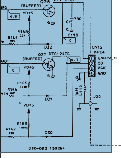

Salve ragazzi ho bisogno di un piccolo consiglio.
Lettore cd proveniente da un vecchio compatto Pioneer, alimentazione esterna 220V, uscita digitale ottica (filtro sony CXA1135qz) . Recuperato in tutto e per tutto per quanto riguarda l'ottica, adesso legge tranquillamente tutti i cd senza esitazione.
Il problema è l'uscita "audio"... era collegato all'amplificatore (non in mio possesso) tramite un connettore proprietario a 4 pin, leggendo dallo schema elettrico i pin si chiamano :
GND
SCK
SD
ENB/REQ
E' quindi un uscita digitale, non c'è nessun opamp in uscita e nessun DAC nel pcb. Leggendo il datasheet del tda1543 non trovo però corrispondenza tra i pin del lettore e quelli del DAC (tranne GND). Non ho esperienza su questo tipo di connessioni quindi vorrei chiederle : che tipo di connessione è questa? E' compatibile con i2s? Vorrei costruirmi un dac minimale da collegare ad uno stadio PRE che già ho in mio possesso... conosce qualche schema?
Non vorrei buttarlo dato che funziona :-)
