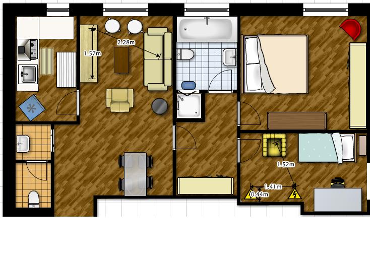

Ciao a tutti. Hello
Ho chiesto in precedenza un vostro aiuto per la scelta dell'amplificatore e alimentatore.
Ho acquistato un Muse t-amp 2024 e alimenzazione YCZX -25-12 da 2A.
Adesso dovrei prendere delle casse da mettere nell'ambiente sopra disegnato ma sono in difficoltà, lo spazio è piccolo e penso la scelta dei diffusori debba essere molto accurata in questa situazione.
Mi serve l'aiuto di veri esperti come voi.. Please cosa mi consigliate?
Posso sfruttare il soggiorno (divano e moblie di fronte alto 55cm) oppure un piccolo spazio ricavato nella cameretta posizionando i diffusori negli spazi indicati dai "fulmini". (la mia preferenza va al soggiorno).

Ciao se vuoi metterle in soggiorno ho un solo dubbio, il mobile dove li vorresti sistemare. Hai specificato la larghezza, ma quando è alto? Nel posizionamento del deifusore in altezza c'è da considerare che il Tweeter deve essere più o meno all'altezza del nostro orecchio quando si è seduti nel punto d'ascolto

Ciao e scusa se non ho specificato questa informazione.. sei così abituato al tuo ambiente che inconsciamente pensi tutti sappiano queste informazioni.
La panca di appoggio è alta in totale 53cm. (di cui 20 cm piedi, ci si passa sotto con una scopa) con sportelli frontali e cianfrusaglie all'interno, bottiglie, piatti, tovaglie.. Non ricordo il materiale ma non certo legno massiccio, forse tamburato. Al centro è posizionato un vecchio televisore.. di quelli pesantissimi.
E' profonda 55cm. quindi non ho moltissimo spazio sul retro dei diffusori, inoltre anche la distanza tra diffusori non è molta, per questo anche avendo letto molti articoli nel forum sono in difficoltà nella scelta (ed anche, ovviamente, perché sono niubbo Embarassed
Quando io sono a sedere sul divano il mio orecchio è a 85 cm. di altezza .

IO andrei sicuramente su diffusori da libreria con condotto reflex posto avanti.... Ironic

Anche io ho pensato a delle casse da libreria con reflex frontale ma mi chiedevo se la distanza fra le casse non fosse troppo scarsa, richiedendo quindi anche qualche cosa con caratteristiche ancor più specifiche.
Avere un parere su una marca ed un modello che ritenete ben si adatti a questa situazione sarebbe importante per me che non ho esperienza.
Magari qualcuno ha già avuto lo stesso problema e ha risolto brillantemente.
Ricordo che ho un t-amp 2024 quindi immagino vadano considerate casse sopra i 90 db con una buona resa sui bassi.
Riccardo

potresti andare sulle solite klipsch, serie RB.
però, secondo me le RB81 potrebbero essere troppo grandi, date le distanze.
meglio - forse - le RB61.
di solito di klipsch ce n'è un buon numero nell'usato. compri facile, rivendi facile!

http://www.klipsch.com/na-en/products/rb-61-ii-overview/
http://www.whathifi.com/Review/Monitor-Audio-Bronze-BX2/
