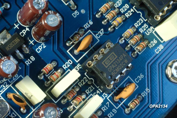

Non penso si riesca a trovare lo schema del T20U, in caso di danno, di che tipo di danno si tratta?
Non so se da questa foto di 6moons si possa capire qualcosa
danni all'alimentazione e/o al dac stesso. Difficile dirlo con certezza.
