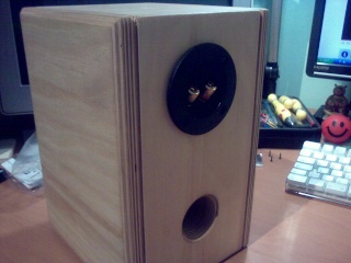

Mi vergogno un pò a postare in quest'area perchè non ho alcuna capacità da vero DIYer , tranne una buona manualità, ma
volevo condividere con voi questo mio primo lavoro, di assemblaggio più che altro, che mi ha dato gran soddisfazione soprattutto per ciò che concerne la resa audio.
I box sono stati costruiti da rattaman (Gennaro ) in multistrato di betulla seguendo un progetto bass reflex relativo ai fostex ff85k ( accordato a 75Hz)

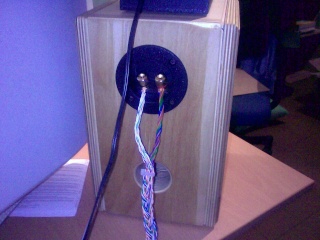

Come vaschetta posteriore ho utilizzato una con connettori dorati della Monacor
il cavo è in rame solid core 1 mmq argentato ricoperto con termoretraibile e twistato
per le saldature ho usato stagno-argento Mundorf
i driver fostex sono stati trattati con del filtro per cappa nella parte posteriore e con dello stucco per lavelli intorno al magnete
e sulla struttura metallica
il materiale fonoassorbente è stato messo su tutte le pareti eccetto la frontale ed è stato utilizzato filtro per cappa
ecco alcune foto ( fatte col cell e mi scuso )
