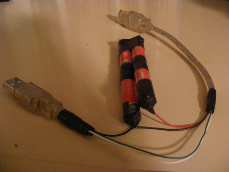

Miclaud , in cosa consiste questa modifica , come si fa ?
Se puoi , sarebbe utile se mettessi qualche foto... Smile

Se riesco, arrivato a casa ti faccio vedere il "prodotto" finito e inscatolato. Per ora ho questa:
Praticamente ho tagliato i cavi nero (massa) e rosso (corrente a 5 volt) del cavo usb, lasciando intatti i due cavetti per i dati, ovvero il verde e il bianco.
Il rosso, da parte pc, l'ho chiuso e isolato mentre dalla parte di hiface l'ho collegato al polo positivo del portabatterie (in foto sono collegate con il nastro isolante... ora ho fatto una cosa più pulita).
Il cavo nero, la massa, l'ho collegato da entrambi i lati al polo negativo del portabatterie.
Proverò a pubblicare qualcosa di più "elaborato" prossimamente Wink

Grande! Cool
Ottima soluzione... Glasses
La farò anch'io appena mi prendo l'hi-face... Smile
