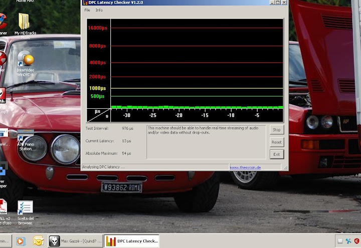

questo è il mio con una asus xonar stx e i driver asio low latency

Grande Daniele Smile

Il mio PC senza alcuna ottimizzazione (foobar2000 (WASAPI - Resampler SoX - Riproduzione FLAC) + Chrome + Media Player Classic (riproduzione MKV 720P) + Scansione AntiVir):
Smile

Scendi Scendi Smile a che serve l'antivirus in un PC Audio ?

Non ho mai detto che è il mio pc audio... Laughing

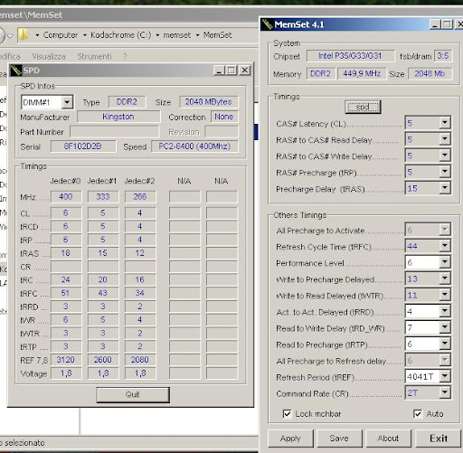

Per i timing e gli alpha timing delle ram puoi usare se, il tuo chip è supportato Memset MHC
Premesso che approfondirò con occhio tecnico i link che mi hai spedito, mi anticipi come mai tanta attenzione sulle RAM? Ovviamente la ram rappresenta da sempre un notevole collo di bottiglia nelle istruzioni che esegue la cpu (le operazioni di load e store sono tipicamente di un ordine di grandezza superiore rispetto a quelle aritmetico/logiche), ma mi pare di capire che sia particolarmente cruciale nell'aspetto della riproduzione audio. L'accesso a disco, tanto per fare un primo esempio, richiede la stessa attenzione?
