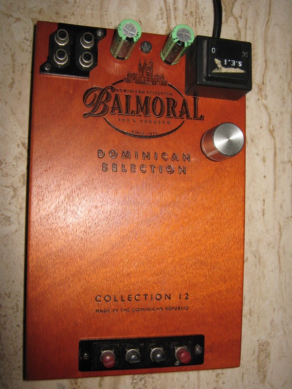

Buongiorno a tutti,come anticipato questa domenica io e mio figlio Gabri, (12 anni), abbiamo passato un po’ di tempo assieme.
Dopo l’ampli con il TDA 2050 “THE DOC WINE” che sto ascoltando con sommo piacere già da un’oretta mentre scrivo, mi sto sparando Pink Floyd “wish you were here” un suono che è una favola.
Il tutto parte dal vecchio proverbio “BACCO, TABACCO E VENERE RIDUCONO L’UOMO IN CENERE”. Qualche giorno fa ho recuperato un vecchio tv Sinudyne vicino al cassonetto di casa. Sapevo bene cosa c’era dentro, così come sapevo cosa c’era dentro alla scatola dei pregiatissimi Sigari Dominicani Balmoral, ricevuti in omaggio qualche tempo fa da un mio cliente di banca, che fa il tabaccaio. Vi lascio immaginare il tutto attraverso le foto. Avevo già utilizzato i TDA 2030, ma non ricordavo che erano anche loro così generosi. Tutti i componenti erano già montati attorno ai TDA recuperati sulla scheda della tv, compreso trasformatore, ponte e condensatori, così il mio Gabri li ha potuti agevolmente smontare e posizionarli sul mille fori. Il Costo della realizzazione “ZERO”!!!!!.
Il layout dell’ampli è stato interamente (così come lo vedete) voluto dal mio Gabri. Forse io avrei potuto fare di meglio, “si ma io ho 42 anni,” diamogli un po’ di tempo.
Ora sta suonando assieme al “THE DOC WINE” che pilota i satelliti, mentre LUI il nuovo arrivato“THE DOMINICAN SMOKER” si occupa del sub Celestion 42 cm 4Ω.
Come dice qualcuno, MHIIII.
Impressioni d’ascolto.
Mettere un’ampli in una scatola di legno vale a dire farlo lavorare completamente in aria. Sono sorprendenti i risultati. Unica nota negativa è che si sente che la sez. alimentazione è un po’ tirata (i condensatori sono un po’ piccoli 2 x 2.200 mf, così come pure il trasformatore che eroga 16V 1A. Si ma del resto, così com’è pilotava i 2 piccoli woofer e i due tweeter che erano montati all’interno del TV.
Hoo il Celestion ne vuole di corrente.!!!.
Questa mattina lo proverò con l'alimentatore esterno "autocostruito da Gabri" molto generoso, con tensione variabile da 3V A 18V 5A, che monta due bei condensatori da 10.000 mf, ed un ponte tosto kbpc 2504 uguale a quello montato sullo stadio alimentazione del "THE DOC WINE".
A + tardi le impressioni.
Il suono rimane cmq caldo ben frenato e limpido, merito anche del mio Pre Luxman con equo a 10 bande per canale a potenziometri logaritmici.
Ora il vero dilemma resta, quello riferito al proverbio, l’ampli al vino l’abbiamo fatto, al tabacco pure e con la VENERE COME O DOVE LO METTIAMO????.
Un saluto a tutti, alla prossima.
Solo per anticiparvi. Mi stanno portando 2 vecchi tv GELOSO a valvole.
Dilemma: Li lasciamo da SOUVENIR OPPURE !!!!!!
Le Foto http://www.megaupload.com/?d=0QQGIP43
Gigi e Gabri.
