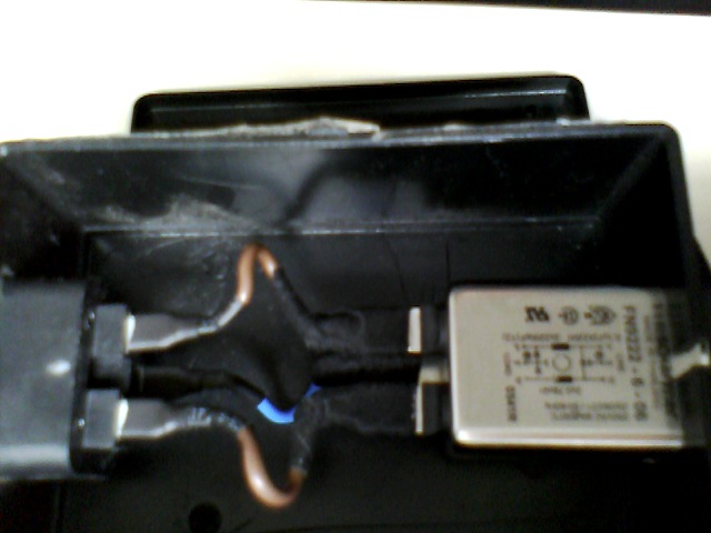

Messaggio  Dan73 il Ven 12 Nov 2010 - 18:06
@Dan73 ha scritto:
@madqwerty ha scritto:non i bump altrui Hehe
sul mio GC, quando avevo eliminato il filtro IEC sulla presa 220V (per usare la spina originale del case) era comparso questo problema, che prima col filtro non mi pare succedesse..
Sapevo che prima o poi avrei dovuto usarlo Mad
ma lo piazzo in un box esterno tu l'hai lasciato o l'hai tolto alla fine?
Ho terminato il filtro
ma il minibump (perche di questo si tratta) all'accensione della caldaia rimane anche attenuato,
qualcuno sa di che si tratta o ha un suggerimento su come eliminarlo?

Messaggio  madqwerty il Ven 12 Nov 2010 - 18:49
Fabio, bumpa all'accensione della caldaia, non di sè stesso Very Happy
Dan, metti il filtro di rete anche alla caldaia! Smile è una battuta per modo di dire, visto che è lei a fare danni..
anche a me non risolveva al 100%, ma il residuo era pressochè trascurabile..

Si l'ho provato con l'ipod e mi fa anche con altri amplificatori, ora filtro la caldaia ma devo capire se il filtro e bodorezionale e se dipende dalla caldaia o dai filtri che ci sono già attaccati (ciabatta apc).
Ora comunque si sente solo a volumi molto bassi.
