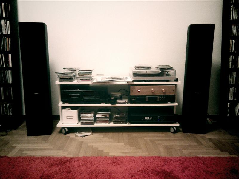

ho invertito i diffusori, e ho invertito anche i canali dall'ampli, vibra sempre e solo lui, l'altoparlante centrale dx, quello dei medi,e tra l'altro la situazione mi sembra stia pure peggiorando (se prima era fastidioso e appena percettibile, adesso lo sento abbastanza evidentemente).
sono sicuramente altoparlanti economici, a parte il tweeter che, come diceva waksy, sono di qualità. per esempio tra il cupolino e il cono si vede chiaramente un residuo di colla che nzomma.
però suonano bene, peccato per il bass reflex sul retro, che nelle mie condizioni non è ottimalissimo.
qui una foto nel mio ambientino:
la stanza non è particolarmente grande.

Re: proson event 6 - problema col pianoforte
Messaggio  Silver Black il Dom 24 Ott 2010 - 16:43
@ingemar ha scritto:per dire, selected ambient works II, primo cd, prima traccia, la cassa incriminata fa bzzzzzzzzzzzzzzz che è un piacere.
idem con l'intro (primo pezzo) di boards of canada - music has the right to children, c'è un pio pio fatto col synth che la manda decisamente in crisi.
(anche invertendole)
Ma anche a volume basso? Potrebbe anche andare in distorsione da fine corsa, ma sicuramente a volume alto...
Numero di messaggi : 15525
Località : Veneto, Italia
Messaggio  Vincenzo il Dom 24 Ott 2010 - 17:15
La butto lì: ma non è che c'è un cavo del cablaggio interno molto vicino al mobile che vibra e tocca il legno? oltre a spostarlo, puoi provare a rivestirlo di foam adesivo (guarnizioni per finestre).
Cosa sono gli altoparlanti "seri"? quelli che non ridono mai? Se c'è un problema si deve risolvere, a prescindere da quanto si è sborsato per comprarli.
Data d'iscrizione : 04.04.09
Messaggio  MaurArte il Dom 24 Ott 2010 - 17:18
Bobina deformata???
Numero di messaggi : 7316
Messaggio  ingemar il Dom 24 Ott 2010 - 18:08
@MaurArte ha scritto:Bobina deformata???
secondo me è la spiegazione più plausibile.
prima, di nuovo con l'altoparlante in mano, cercavo di capire che cosa ronzasse: ho avuto un'illuminazione vedendo due cavetti che erano a contatto con la membrana (due cavetti che partono dai morsetti e vanno fino al centro della bobina). purtroppo anche allontanandoli il ronzio era avvertibile, anzi, non cambiava niente di niente.
anche a volumi bassi, per carità, ma da ascolto con libro, poggiapiedi e tazza di jasmine tea.
dietro non ci sono 50cm, ma ce ne saranno 40, di più non posso fare. quello che mi preoccupa di più sono le due torrette portacd che potrebbero fare un po' ca cassa di risonanza sul retro, ma sono aperte e un po' inclinate e proprio non posso spostarle, quindi me le faccio andare bene.
comunque le batterie sembra di averle in casa, se registrate bene, saranno anche casse giocattolo ma non ho mai avuto un impianto così ben suonante.
