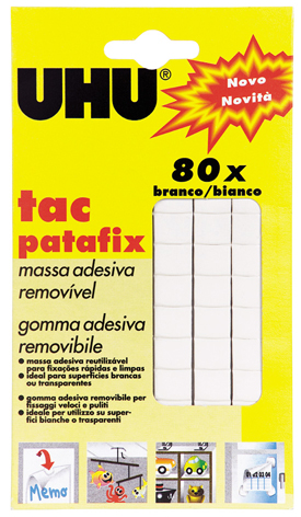

Messaggio  nd1967 il Ven 22 Ott 2010 - 10:55
@tino84 ha scritto:
io pensavo che ok si secca,ma le proprietà di smorzamento rimangono uguali.
Direi proprio di no... anzi... proprio il contrario.
E quando si è seccato è pure un casino toglierlo (al contrario del patafix/blutack che restano sempre morbidi tipo gommapane e li togli facilmente)
io qui in città non sono proprio riuscito a trovar pattafix,per non parlare del blu-tack
Il patafix lo trovi sicuramente in qualche cartolibreria... altrimenti te ne compri un po' su ebay (prendendone 4-5 pacchetti ammortizzi le spese)
http://cgi.ebay.it/PATAFIX-UHU-CF-80-GOMMINI-ADESIVI-POSTER-FOTO-CARTOLINE-/350300546520

@Vincenzo ha scritto:Il Das NON è plastilina. Lo è il pongo.
Bluetac, patafix e simili col tempo cedono una sostanza oleosa.
Entrambi si possono sostituire con la molto più economica pasta per lavelli.

@tino84: basta andare in una qualsiasi ferramenta e chiedere della pasta per lavelli

Messaggio  Vincenzo il Ven 22 Ott 2010 - 12:15
@merkutio ha scritto:@tino84: basta andare in una qualsiasi ferramenta e chiedere della pasta per lavelli
Oki
Aggiungo che si trova sia grigio che bianco. Del primo è ottimo quello della 3m, il secondo è quasi identico al patafix ma costa una frazione di questo.
