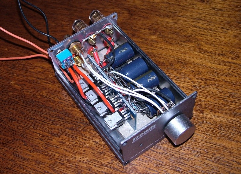

ampli con lm 3886/3875 assemblato in aria nei 150 euro dovresti rientrarci , poi assemblarlo in aria potrebbe essere più divertente da realizzare.
io ne uso uno costruito dalle abili mani di meral assemblato nel case di un trends e mi piace un sacco
[img][/img]
[img][/img]
OTTIMO prezzo, e componenti "no doubt" (i 150€ tutto compreso sono in questo frangente un traguardo avvicinabile) ma non le dimensioni compatte, visti i 4 trafi (son 12kg solo loro )giovyy ha scritto:Hai visto QUESTO?
