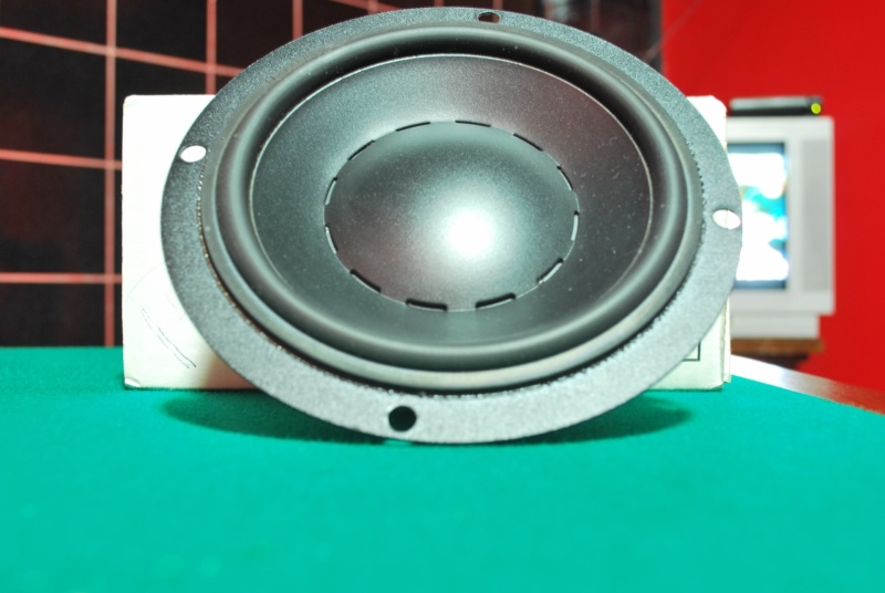

Messaggio  Jimmuzzo il Mer 20 Ott 2010 - 16:22
E' un pò di tempo ormai che mi ritrovo in casa questa coppia di mediobassi Dynaudio
Li presi qualche tempo fa per l'impianto in macchina , ma poi per varie ragioni non li ho più montati...
Invece di continuare a fargli prendere polvere , stavo pensando di farci una coppia di diffussori Home...
I see Il problema però è che non sò come muovermi sulla progettazione del mobile , voi avete qualche consiglio , conoscete qualche progetto ? che tweteer potrei abbinargli?
Qualche scatto

Messaggio  Jimmuzzo il Sab 23 Ott 2010 - 15:21
@gianlu71 ha scritto:
@Jimmuzzo ha scritto:
o esotar 330 d lol!
se trovi questi tagli il woofer basso basso Wink
in macchina non ho mai sentito niente di meglio ^^
Immaggino... Cool Dribbling
Nuovi costano troppo però... , li stò cercando usati , per ora nulla... Shut up
