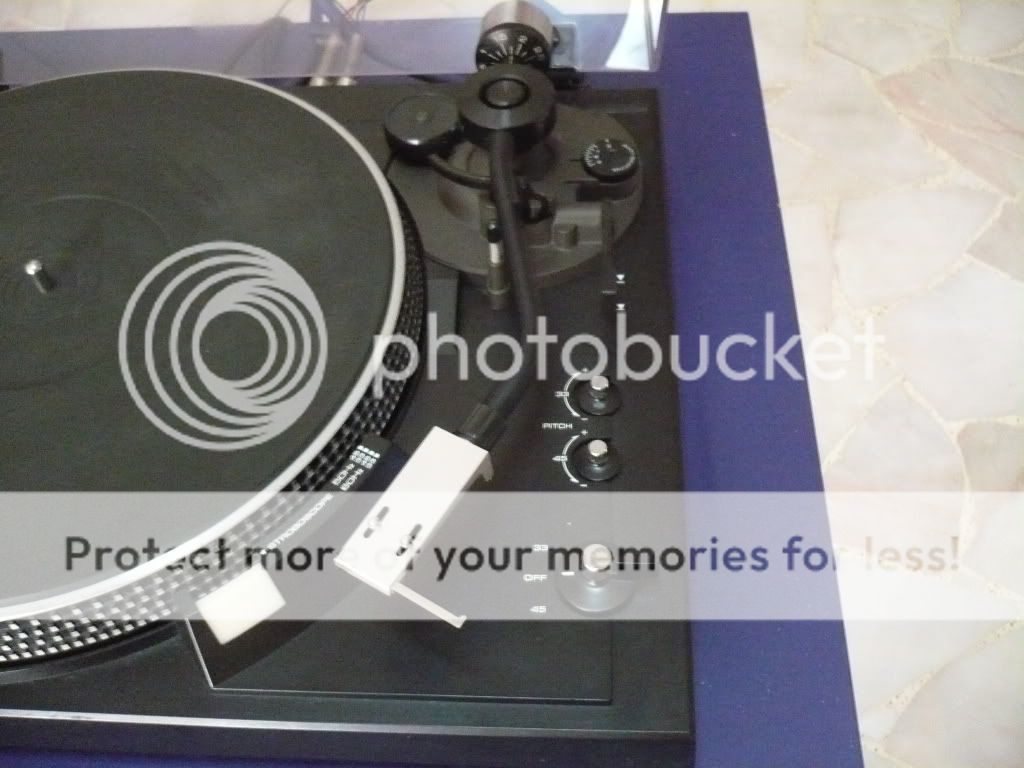

elettroniche non quarzate, come orologi digitali che tengono il conteggio attraverso la frequenza di rete o giradischi che sempre con la frequenza di rete mantengono il numero di giri, di solito hanno uno switch (deviatore) per 50 o 60 Hz oppure i giradischi molto spesso hanno lo stroboscopio a 4 tacche 45/33 50Hz e 45/33 60Hz. Ricordo il Technics SL2000 trazione diretta controllato dalla rete
notate la scritta Stroboscope 50Hz 45 33 e 60Hz 45 33 e la regolazione attraverso i due Pitch
