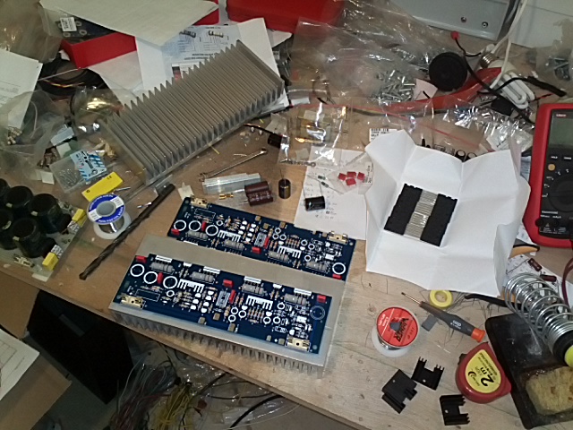

Messaggio  alberto972e il Mar 10 Set 2013 - 15:13
Salve a tutti! Sono in procinto di realizzare questo ampli, come da foto , vedendo le foto ad inizio thread, volevo chiedere a Stentor, come mai non è presente t10 e la resistenza r32 (mi sembra) dentro alla induttanza L1.
Grazie mille!!

Re: DIY Amplificatore dual mono da 110 watt con i transistor Termal Trak
Messaggio  MASSIMILIANO PRIVITERA il Mar 10 Set 2013 - 15:25
@alberto972e ha scritto:Salve a tutti! Sono in procinto di realizzare questo ampli, come da foto , vedendo le foto ad inizio thread, volevo chiedere a Stentor, come mai non è presente t10 e la resistenza r32 (mi sembra) dentro alla induttanza L1.
Grazie mille!!
Alberto
lo realizzi in dual/mono?
anch'io sono curioso di sapere il perchè di queste due ( forse una ) mancanze.
Messaggio  alberto972e il Mar 10 Set 2013 - 15:35
Si dual mono, queste sono le schede di alimentazione
due trafo da 200w e sei cond. da 6800 uF per canale.
Ciao!
Alberto
Messaggio  MASSIMILIANO PRIVITERA il Mar 10 Set 2013 - 15:45
Ciao!
Alberto
ok.....le schede di alimentazione sono su progetto/componenti di N.E. o sono una tua realizzazione ?
Messaggio  alberto972e il Mar 10 Set 2013 - 15:57
No, ho seguito questi articoli su TNT, http://www.tnt-audio.com/clinica/ssps3.html
Messaggio  MASSIMILIANO PRIVITERA il Mer 11 Set 2013 - 7:46
@alberto972e ha scritto:No, ho seguito questi articoli su TNT, http://www.tnt-audio.com/clinica/ssps3.html
ok ...grazie,già conoscevo quest'articolo.
Per quel che concerne i due canali pensi di uilizzare in toto in componenti forniti da NE o sostituisci qualche elemento con altro di maggior qualità?Ok
Messaggio  alberto972e il Mer 11 Set 2013 - 11:56
Ho comprato solo le pcb,il kit non era disponibile in quanto mancavano alcuni componenti, ho cercato di usare componenti di qualità, le resistenze sono normali a carbone selezionate al 1% , cond. Wima, elett. di filtro Panasonic FC, cond. nel perc. del segnale Elna SilmicII, e selezionerò i transistor del differenziale, vas e driver, però penso di non mettere i bypass che ha messo Stentor, i tr finali spero siano buoni, leggendo questo thread incuriosito li ho travati in un' asta su ebay (in italia dai vari rs, farnell, non li ho trovati, fuori costano uno sproposito)da un tizio che ogni tanto li vende, 8 tr solo 20 euro !?! sperem Shocked
Messaggio  MASSIMILIANO PRIVITERA il Mer 11 Set 2013 - 19:49
@alberto972e ha scritto:Ho comprato solo le pcb,il kit non era disponibile in quanto mancavano alcuni componenti, ho cercato di usare componenti di qualità, le resistenze sono normali a carbone selezionate al 1% , cond. Wima, elett. di filtro Panasonic FC, cond. nel perc. del segnale Elna SilmicII, e selezionerò i transistor del differenziale, vas e driver, però penso di non mettere i bypass che ha messo Stentor, i tr finali spero siano buoni, leggendo questo thread incuriosito li ho travati in un' asta su ebay (in italia dai vari rs, farnell, non li ho trovati, fuori costano uno sproposito)da un tizio che ogni tanto li vende, 8 tr solo 20 euro !?! sperem Shocked
Ciao.
Alberto
Thanks......io ho ordinato questo kit 11 gg fa , tutt'oggi non ho notizie:evil: Evil or Very Mad
Messaggio  alberto972e il Mer 11 Set 2013 - 20:55
Shocked  Ti conviene chiamarli al telefono (0542 641552), dovrebbero risponderti, se non hanno il kit fatti spedire almeno le pcb Wink
Grazie mille!!
Alberto
speravo che l' autore del thread Stentor, chiarisse il dubbio su quei componenti che sembrerebbero mancare Sad
Alberto
Messaggio  MASSIMILIANO PRIVITERA il Mer 11 Set 2013 - 22:19
@alberto972e ha scritto:Shocked  Ti conviene chiamarli al telefono (0542 641552), dovrebbero risponderti, se non hanno il kit fatti spedire almeno le pcb Wink
Grazie mille!!
Alberto
Alberto
già fatto , non rispondono , inviata e-mail anzi doppia e-mail ,non rispondono...???Mad
Stentor /Ivano se ci sei batti un colpo...Please  ....svela il mistero dei due componenti (forse uno) mancanti:mmm:

Messaggio  Stentor il Gio 12 Set 2013 - 1:23
Ciao .... non ricordo sinceramente Embarassed  ...ma può darsi che il TR10 lo abbia saldato da sotto !?!?!?!?
Io avevo utilizzato il loro kit completo (due kit di alimentazione) e mi sono limitato a sostituire i componenti con altri di maggiore qualità..... non ricordo che mancasse qualcosa ...come dicevo prima non vorrei che fosse montato da sotto ... cmq assicuro che funzionava benissimo Laughing
Messaggio  alberto972e il Ven 13 Set 2013 - 15:35
@Stentor ha scritto:Ciao .... non ricordo sinceramente Embarassed  ...ma può darsi che il TR10 lo abbia saldato da sotto !?!?!?!?
Cavolo il mistero si infittisce Shocked  !!!
In questa foto R32 non c'è, TR10 sembrerebbe montato da sotto ma manca il piedino centrale  Mad, poi che senso avrebbe c'è anche quel bombolotto di audyn-cap !! Sad
invece quì :
manca sempre R32, e i piedini del TR10 non si vedono proprio !!!
Non è per caso che c'è una errata corrige  come spesso capita a N.E. Evil or Very Mad
Ultima cosa cosa, se posso, cosa vuol dire "... cmq assicuro che funzionava benissimo ", è passato a miglior vita Crying or Very sad  !!! Venduto Hehe
Non voglio essere pedante, ma visto che ci sto spendendo dei bei soldini, vorrei fare le cose per bene Laughing
Grazie dell' aiuto Very Happy
