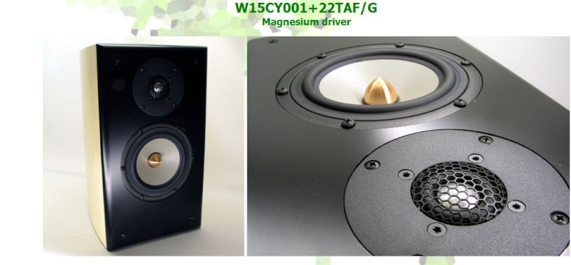

Messaggio  ITACA il Sab 2 Ott 2010 - 20:21
Da un po di tempo ho cominciato ad amare i diffusori a due vie , la più grande dote che riconosco a questi diffusori è quella di riuscire a diventare invisibili durante l'ascolto , la completa fusione con l'ambiente, il tutto diventa una cosa sola , la musica.
All'inizio volevo comprare qualcosa anche nell'usato ,dopo le B&W 685 era mia intenzione salire di livello , ma mi sono imbattuto su cifre quasi sempre superiori ai 1500 € (usato)
Allora mi sono rivolto a Vincenzo chiedendogli consigli in merito , su cosa avrei dovuto cercare nell'usato , Vincenzo mi da diverse opzioni sull'usato, ma anche alcune sull'autocostuzione.
Un progetto in particolare comincia a suscitare in me prima interesse poi Dribbling Dribbling Dribbling eccolo:
Vincenzo realizzerà i filtri crossover , ed in più curerà la sezione consigli per me fondamentale.
Maggiori informazioni sulle caratteristiche dei driver , ed in particolare nell'uso del magnesio nei coni dei wofeer , e del progetto costruttivo in generale saranno descritte da Vincenzo che ringrazio infinitamente per l'aiuto.
Tweeter
Woofer
Filtri
Progetto :
http://www.troelsgravesen.dk/SEAS_5INCH.htm#W15CY001+22TAF/G
Il box ,progetto e misure, sara realizzato da un falegname in loco .
http://www.parts-express.com/pdf/302-712s.pdf
Ci mettiamo al lavoro.
Smile Smile

Messaggio  Vincenzo il Sab 2 Ott 2010 - 22:16
Il progetto è del mitico Troel Gravesen. Tra i tanti diffusori da lui realizzati, ci sono tre tipi di bookshelf co woofer da 5" che ruotano attorno al tweeter della serie Prestige che vedete qui sopra, lo stesso volume del box ma con tre differenti approcci alla gamma bassa: carta, materiale sintetico e magnesio. Quest'ultimo è il più raffinato, con il famosissimo driver da 15cm della serie Excel (top di gamma della Seas) con il particolare cono in lega di magnesio: leggerissimo, veloce e rigido. Rispetto all'alluminio, però, ha un suono più dolce e mai aggressivo: in linea con le caratteristiche rcercate da Carmelo. L'unico neo è l'efficienza: più bassa rispetto alle alterative proposte. Viste le dimensioni della camera e la generosità dell'amplificatore che le piloterà, ciò non crea alcun problema. Il crossover è realizzato con induttori (la più importante induttanza, nella cella del woofer ha una sezione cavo di ben 1,4mm) Jantzen e condensatori CrossCap MKP della stessa casa. Il mobile si può realizzare secondo questo progetto:
Oppure lo si può comprare direttamente da Parts Express:
Questa opzione lo renderebbe accessibile anche a chi non può lavorare il legno (basta praticare i 3 fori per diffusore) e la realizzazione è ottima: MDF curvato e ad alto spessore, impiallacciatura di vero legno (acero) e ottima laccatura. I costi di spedizione e di dogana, però, frenano presto l'entusiasmo. Carmelo ha deciso così di affidarsi al suo falegname di fiducia che utilizzerà del multistrato di betulla da 19mm impiallacciato in noce tanganica.
Io mi limiterò ad assemblare il crossover e a preparare il cablaggio (rame argentato isolato in teflon). Come fonoassorbente Troels prevede un sandwich di bitume adesivo, schiuma di poliestere adesivo (entrambi facili da trovare) e il classico MDM3 della Monacor, purtroppo diffcile da trovare (70% lana e 30% acrilico) e che probabilmente dovremo ordinare oppure rimpiazzare col meno efficace MDM2 o simili (100% acrilico).
Ecco la BOM:
In somma: un bel "winter project", come dicono i DIYer mmeregani! Smile
