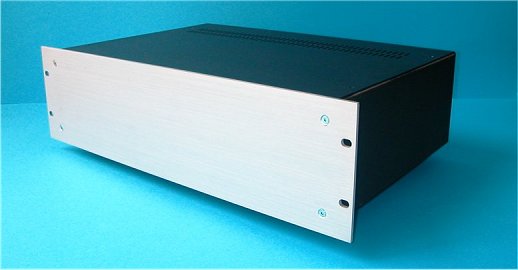

Visti gli ingombri ed il peso dovremo utilizzare questo:
E' il PESANTE 3U RACK di HIFI 2000 che costa 37,80 + IVA + trasporto.
Tenete conto che con questa alimentazione ci potremo anche permettere di utilizzare 4 chip (2 in parallelo per canale) per avere un rendimento su 4 Ohm nettamente migliore.
I costi totali dovrebbero rimanere piuttosto contenuti, piccoli piccoli :-)).
Sai che dinamica!!
