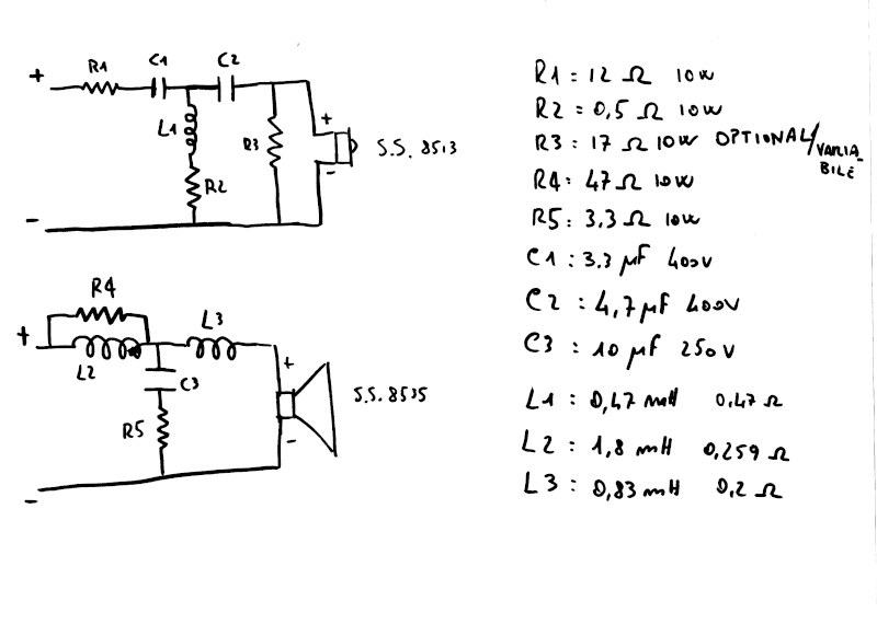

Re: Proac 2.5 clone - realizzazione in corso ;-)
Messaggio  roby2k il Sab 2 Ott 2010 - 19:06
hai già letto il 3d su costruirehifi?
roby2k
Messaggio  roby2k il Ven 25 Mar 2011 - 17:33
Scusa il ritardo, ho letto solo ora.
Il crossover che utilizzo adesso, e ormai da molto tempo, è leggermente diverso da quello che vedi nel 3d di costruirehifi. Si tratta però solo di piccoli ritocchi.
Riguardo all'età dei componenti, bhe si, posso dirti che sicuramente, ogni esemplare dovrebbe fare discorso a se, quindi sarebbe buona regola misurare gli altoparlanti, ma non mi aspetterei comunque grosse differenze.
Una cosa molto importante è anche quella di rispettare i valori dei componenti del crossover, parlo delle induttanze e della loro resistenza, oltre alla induttanza ovviamente.
Infatti il valore della resistenza piega in modo differente la fase, che potrebbe risultare quindi diversa da quello che ci si era prefissato.
Comunque, sto costruendo un'altra coppia di clone ProAc 2.5, con altoparlanti più nuovi, che non ho ancora misurato (il tempo libero è sempre meno), quando lo farò saprò dirti di più.
Riguardo al tweeter, ti dico solo che se lo impiegano le originali perchè non dovrei impiegarlo io.
E' ovvio che ci si potrebbe semplificare la vita utlizzandone uno più prestante (e ovviamente più costoso), ma per ora sono mooooolto soddisfatto del risultato già col 2010.
Se hai bisogno di altro sono a disposizione.
Messaggio  Menestrello il Ven 25 Mar 2011 - 17:54
Sei molto gentile roby, grazie.
Alla fine di tutti i ragionamenti, dopo aver visto non so più nemmeno io quante realizzazioni e diffusori differenti, mi son buttato su una variante delle proac-clone. Visti i problemi legati al tweeter, ho ordinato gli ScanSpeak D2905/9500.00 e gli ScanSpeak 18W8535.00 (come l'originale progetto).
Il cross over risulta semplificato e ne ho già ordinato i componenti; resta il fatto che ancora non ho deciso se fare la versione identica alla tua, oppure una variante un po' più bassa ma più profonda, con lo spazio per il crossover sotto.
Inoltre sono d'accordo sul fatto che occorrano delle misure con il microfono; mi sto attrezzando Hehe
Presto aprirò un thread sulla realizzazione, grazie ancora per le info.
Messaggio  roby2k il Gio 19 Mag 2011 - 0:53
@roby2k ha scritto:datemi un pò di tempo.
Meglio tardi che mai.
Credo che ormai il crossover da me elaborato sia diventato abbastanza maturo per essere condiviso. Così da soddisfare anche chi me lo ha chiesto in privato.
Ho scritto che la R3 è optional e comunque di valore variabile a partire da 17
ohm a salire.
Agisce sull'attenuazione del tweeter e maggiore sarà il suo valore, minore sarà il suo intervento.
Attualmente nel mio crossover c'è ed è di 17 ohm, ho voluto aggiungerla dopo che ho cambiato i cavi di potenza.
Comunque, a chi si cimenta, suggerisco di non metterla.
Qualora il tweeter dovesse sembrare un pò in evidenza consiglio di aggiungerla e di provarne diversi valori senza scendere sotto i 17 ohm.
N.B.
Questo non è un crossover definitivo, nel senso che non è il miglior crossover
che si possa fare per questi diffusori.
Io l'ho realizzato riciclando componenti che già avevo e utilizzando i mezzi
che ho a disposizione, scarsa conoscenza e scarsa capacità comprese.
Ne consegue che una persona più esperta, che magari con sta roba ci vive, farebbe sicuramente di
meglio.
Io ne sono molto soddisfatto, poi se un giorno avrò degli aggiornamenti li posterò.
Ovviamente il tutto vale se vengono rispettati anche i valori d'impedenza delle
induttanze, altrimenti le fasi relative e le risposte non saranno quelle volute.
Spero di aver fatto cosa gradita.
Roberto.
