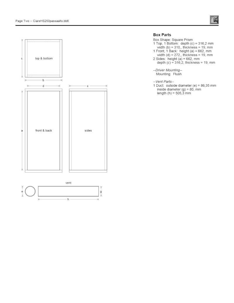

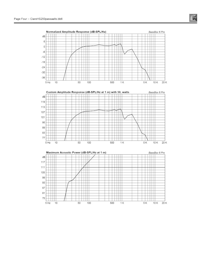

'A Piè, tanto per giocare, supponiamo di mettere il ciare in una colonna in MDF da 19mm alta 70cm e larga 30cm, bobine in parallelo, filtro elettronico con passaalto a 25hz pendenza 12db (tipo il subsonic regolabile di tanti filtri elettronici) e spingere l'FB a 23hz, guarda cosa viene fuori (simulando però con il grafico di risposta fornito dalla Ciare, meno ottimista del solo utilizzo dei parametri T/S)....
50 watt e l'xmax non viene toccato, la velocità dell'aria nel condotto non è ancora preoccupante e hai 100db a 30hz, 104 a 40hz e 106 a 50hz....

Messaggio  piero7 il Lun 4 Ott 2010 - 18:38
interessante... ma è con l'altoparlante in vista vero?
Re: Chi mi può fare una simulazione di un altoparlante in cassa?
Messaggio  porfido il Lun 4 Ott 2010 - 18:44
@piero7 ha scritto:interessante... ma è con l'altoparlante in vista vero?

con che programma hai fatto la simulazione? Mo mi prende la scimma Laughing

Messaggio  R!ck il Lun 4 Ott 2010 - 20:16
Il programma è bass box pro 6.
Potreste pensarne uno downfiring. se l'ap a vista lo trovi antiestetico. Non dovrebbe cambiare molto.

Messaggio  Fabio il Lun 4 Ott 2010 - 20:21
Forse ho sbabliato l'inserimento di qualche parametro ma la F3 che mi veniva, in reflex e con volumi di quel litraggio, si aggirava sui 40Hz.
Piero, valuta anche che un tubo di 50cm, con le misure che vorresti ottenere,devi contemplare di farlo curvo, oppure posizionarlo sul fondo o, con un mobile più stretto e profondo, anche in alto dietro i bookshielf.
Messaggio  piero7 il Lun 4 Ott 2010 - 20:26
@R!ck ha scritto:Il programma è bass box pro 6.
che vuol dire downfiring?
@Fabio ha scritto:Forse ho sbabliato l'inserimento di qualche parametro ma la F3 che mi veniva, in reflex e con volumi di quel litraggio, si aggirava sui 40Hz.
Me so perso fabio... a quale progetto ti riferisci?

Messaggio  NOAIPROBLEMA il Lun 4 Ott 2010 - 20:29
un tubo da 50 cm. in un solido con base interna di 27,2x27,8 obbliga ad un montaggio con uscita sul fondo e conseguente sollevamento da terra ...almeno 2 cm.  ( a meno che non volgia antiestetici tubi esterni)

@piero7 ha scritto:che vuol dire downfiring?
Con l'altoparlante, ed eventualemente anche il condotto, sulla base del mobile
@piero7 ha scritto:Me so perso fabio... a quale progetto ti riferisci?
Al reflex suggerito da Porfido, se non ho capito male.

Messaggio  NOAIPROBLEMA il Lun 4 Ott 2010 - 20:36
dimenticavo...un ap da 26 cm. montato su un frontale da 31 cm.....no buono. Le pareti laterali sono troppo a contatto con il fianco ...quindi da escludere pure il montaggio sul fondo che poi impedirebbe l'uscita del reflex
No, non hai sbagliato affatto! E' il passaalto con Q di più o meno 2 (1,93 in questo caso) che lo rende praticamente un sesto ordine estendendo la risposta in basso....
Magari piazzare il reflex sul fondo con punte da 4-5cm potrebbe andare?

Messaggio  porfido il Lun 4 Ott 2010 - 23:20
@NOAIPROBLEMA ha scritto:dimenticavo...un ap da 26 cm. montato su un frontale da 31 cm.....no buono. Le pareti laterali sono troppo a contatto con il fianco ...quindi da escludere pure il montaggio sul fondo che poi impedirebbe l'uscita del reflex
Il diametro del foro per il cestello è di 235mm, nemmeno così attaccato....

Messaggio  NOAIPROBLEMA il Mar 5 Ott 2010 - 9:11
ma il vano interno è di soli 27 cm. ...quindi restano 2 cm. di spazio su ogni lato..appena sufficenti per l'espanso fonoassorbente che presumo tu metta all'interno.  Oltretutto diventa una colonna stretta e lunga (possibilità di risonanze non adatte ad un uso ascolto musicale)  ma sopratutto, visto che farebbe da supporto anche per altri diffusori, troppo a rischio "instabilità" visto il baricentro tutto spostato verso l'alto.Conta che il programma di simulazione non calcola i volumi d'ingombro di Ap e Reflex...quindi per rispettare la simulazione devi aumentare i 50 Lt di almeno altri 8....io andrei per un solido realizzato con un 26 mm (meglio 30 se stratificato Mdf+Truciolare+Mdf 8+14+8 ma complesso se non del settore) misure 34x39x65 (esterne).Per la protezione puoi farti una griglia/telo (ne esistono già di pronte , magari pure circolare in rete metallica nera).Se non vuoi Ap a vista puoi sempre metterlo nel fondo e magari ricavare il reflex con una doppia parete posteriore. con uscita sempre a pavimento

Messaggio  porfido il Mar 5 Ott 2010 - 11:10
no, no, questo software tiene conto sia del volume dell'ap , che del tipo di montaggio, che del volume del condotto.

Messaggio  NOAIPROBLEMA il Mar 5 Ott 2010 - 14:27
WinISD (qualsiasi versione) non tiene conto degli ingombri di ciò che metti nel box (Ap-tubo reflex-crossover etc)BassBox Pro non lo sò....ma mi parrebbe strano lo facesse (anche perchè spesso il volume d'ingombro degli altroparlanti è un dato non dichiarato/facilmente reperibile)oltretutto ho visto delle differenze tra le simulazioni di WinISD e Bass Pro....e come tutti i programmi di simulazione difficile siano precisi o dire chi ha ragione.

Messaggio  porfido il Mar 5 Ott 2010 - 15:11
@NOAIPROBLEMA ha scritto:WinISD (qualsiasi versione) non tiene conto degli ingombri di ciò che metti nel box (Ap-tubo reflex-crossover etc)BassBox Pro non lo sò....ma mi parrebbe strano lo facesse (anche perchè spesso il volume d'ingombro degli altroparlanti è un dato non dichiarato/facilmente reperibile)oltretutto ho visto delle differenze tra le simulazioni di WinISD e Bass Pro....e come tutti i programmi di simulazione difficile siano precisi o dire chi ha ragione.
basta inserire le misure fisiche dell'ap (sebbene bbpro normalmente le abbia già in memoria ) e ti calcola l'ingombro a seconda che si monti a filo o sul pannello. Personalmente winisd non lo uso mai, solo bassbox e afw. . .
