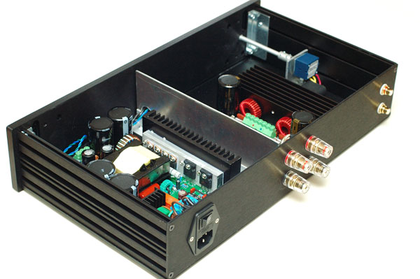

Messaggio  ITACA il Sab 25 Set 2010 - 20:27
Vendo TA 3020 realizzatomi da Vincenzo , lo vendo perchè voglio esplorare altre cose è per farlo devo sacrificare questo magnifico amplificatore top in classe T.
A corredo dell'ampli c'è anche il buffer che volendo posso vendere anche separatamente, ma daro la precedenza a chi prendera l'amplificatore.
Pubblico qualche foto:

Messaggio  rincoman il Sab 25 Set 2010 - 21:23
coda X entrambi
mi potresti per favore dire un pò le caratteristiche e i componenti dell'ampli?
grazie ciao

Messaggio  Vincenzo il Sab 25 Set 2010 - 21:59
@rincoman ha scritto:coda X entrambi
grazie ciao
Ciao. Posso risponderti io.
La scheda è la V2. Sono state apportate le seguenti modifiche:
http://www.tforumhifi.com/diy-amplificatori-f57/cristi-s-ta3020-la-costruzione-t4808-45.htm#74918
-Sostituzione dei condensatori d'ingresso (mkt in origine) con due MKP Jantzen Audio Crosscap di pari valore.
-Installazione di un doppio potenziometro alps blu in ingresso.
-Rimozione del ponte raddrizzatore e sostituzione con ponticelli.
-Modifica della sezione secondaria del psu per portarla da 5V a 12V in modo da alimentare la protezione installata in uscita.
Il cablaggio è in rame ofc e il mobile è un Hifi2000 della serie Slimline da 2unità. I connettori sono Axiomedia e la sezione PSU è schermata con pannello in alluminio.
Il buffer è in realtà un pre a guadagno fisso per aumentare il livello del segnale di sorgenti a bassa uscita e aggiungere un ingresso. Lo schema è quello del PreFet di Maurarte (due stadi single ended: amplificatore di tensione e buffer). I materiali utilizzati sono:
-Fet philips
-Commutatore Lorlin con contatti in argento
-Deviatore a due vie con contatti in argento
-Cablaggio in rame argentato isolato in teflon
-Trasformatore toroidale
-Cap di alimentazione Panasonic Fm, bypass Ero 1813
-Connettori Axiomedia
-Cap d'uscita Jantzen Crosscap da 1,5uF
-Mobile HiFi2000 serie Galaxy da 1 unità con psu schermato da pannello di alluminio.
Il guadagno è modificabile con due trimmer multigiri.
[EDIT] Dimenticavo: il dispositivo è bypassabile agendo su un piccolo deviatore a levetta sul retro.

Messaggio  diechirico il Sab 25 Set 2010 - 22:06
il cablaggio del 3020 è spettacolare...
