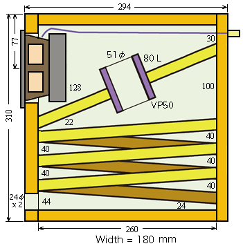

Messaggio  kingbowser il Dom 19 Set 2010 - 21:35
io ho fatto questi (con i W4-657B) e suonano molto bene (sono però un po' complicati strutturalmente)
per avere informazioni sulla tipologia leggete qua
http://www3.ocn.ne.jp/~hanbei/eng-double.html
