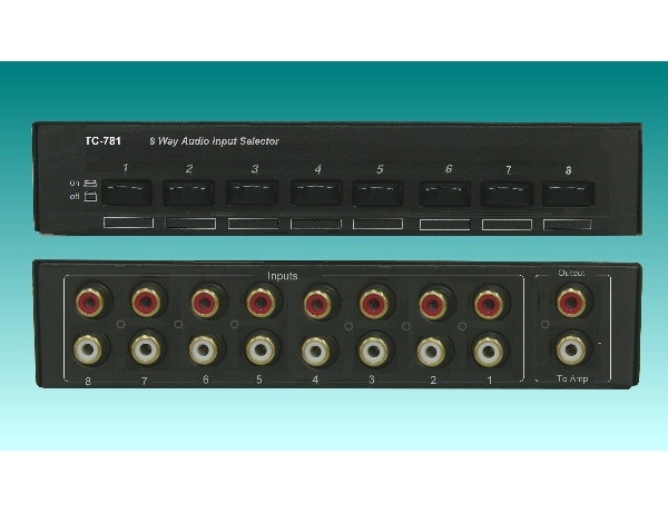

sempre riguardo a questa scheda avrei una domanda.
per utilizzarla con diverse sorgenti ho acquistato questo oggetto passivo
la domanda è:
se all'uscita gli metto due di questi :
e invio una coppia sul pre in oggetto ed una coppia su un amplificatore integrato (allo scopo di sfruttare le medesime sorgenti su due sistemi di amplificazione distinti)
1) rischio di fare danno dal punto di vista elettrico?
2) il segnale verrebbe visto pulito ed integro da entrambi i sistemi o sdoppiarlo porta ad un impoverimento/deterioramento ?
spero di essermi espresso decentemente Smile
Data d'iscrizione : 10.06.10
Numero di messaggi : 8625
Provincia (Città) : bologna
Re: consiglio scheda preamp
Messaggio  piero7 il Lun 18 Ott 2010 - 18:57
no, ma che so ste spine volanati? Shocked Visto che te lo fai te, compra 2 coppie di RCA e le paralleli per avere la doppia uscita e non sti cosi volanti...
Messaggio  lello64 il Lun 18 Ott 2010 - 19:04
@piero7 ha scritto:no, ma che so ste spine volanati? Visto che te lo fai te, compra 2 coppie di RCA e le paralleli per avere la doppia uscita e non sti cosi volanti...
non ho capito piero .... non me lo faccio io il selettore ingressi .... l'ho comprato già fatto
forse dici così ?
Messaggio  piero7 il Lun 18 Ott 2010 - 20:55
il selettore ingressi son per gli ingressi, non per le uscite. Prendi 4 rca e ti levi l'impiccio di questi connettori volanti adattatori
Messaggio  madqwerty il Lun 18 Ott 2010 - 21:20
dipende... la sorgente selezionata vede un'impedenza di carico pari al parallelo tra l'impedenza di ingresso del pre, e quella dell'integrato
(es. il pre ha una Zin di 100KOhm , l'integrato una Zin di 50KOhm , la sorgente vede una Z di 50//100 = 33KOhm)
le sorgenti parrebbero dare risultati sonori migliori quando caricate con impedenze elevate (>50, 100KOhm) e tu andresti in direzione opposta,
ma non è detto che la sorgente non si comporti bene anche con un carico di 20KOhm per esempio (di meno non credo sia il caso...)
conosci le Zin di pre e finale?
hai cmq trovato un nuovo giochino audiofilo, scoprire se la sorgente peggiora collegandola a 2 carichi anzichè uno!
se peggiora, compri un'altro scatolotto simile (o te lo fai) e lo usi al contrario, come selettore uscite
fiuuuuu .. mi hai capito ... piero era stato tratto in inganno dal pre che a questo punto non centra + ... scusate colpa mia che sono andato fuori tema ... ma ormai finiamo Smile
non ho schemi ne di uno ne dell'altro. l'impedenza d'ingresso posso misurarla con un tester cinese da due soldi ?
e comunque le prove se si sente peggio o no si possono fare ... a patto che di rischi non ce ne siano .... questo me lo assicuri almeno ?
avevo pensato che essendo ridondanti 8 ingressi lo apro e un paio li destino ad uscite ... è uno scatolotto passivo di sicuro anche uno scarso come me ci riesce a fare questa conversione ( Giancarlo !!!!! help !!! )
grazie mad ... sempre in debito

@lello64 ha scritto:non ho schemi ne di uno ne dell'altro.
nemmeno sui dati tecnici a corredo? strano, quantomeno per l'integrato (che suppongo non kit cinese e non ultralowcost..) I see
@lello64 ha scritto:l'impedenza d'ingresso posso misurarla con un tester cinese da due soldi ?
puoi, con un minimo di smanettamento, ovviamente i risultati non saranno ultra-precisi, ma un'indicazione valida c'è..
- fai entrare nel dispositivo una sinusoide da 50Hz (generata da una scheda audio) che sia almeno 1V (vedi un po', il max che riesci a fare senza distorsioni, fasati con la musica per avere un riferimento, diciamo un 80% del max segnale..)
- misuri la tensione tra polo caldo e polo freddo, col tester configurato come voltmetro, e te la segni.. (non toccare il volume della scheda audio per tutte le prove!)
- ora, devi interrompere il polo caldo e infilarci il tester configurato come amperometro in mezzo (chiaramente ti conviene avere il "cavo" pronto prima della prova, e usare lo stesso "cavo" non interrotto anche per misuare la tensione) il mio tester influisce di meno sulla misura se usato con la scala dei mA, piuttosto che dei uA , te magari prendi tutti i valori generati da tutte le scale che hai..
R = V / I Very Happy
ora, ti consiglio di fare le prove con varie posizioni di ogni potenziometro, verosimilmente le sorgenti hanno Zin maggiore con pot a 0, e Zin minore con pot al max, anche se cmq non è scontato che sia così, specie per l'integrato..
sicuro è morto Hehe
è cmq altamente improbabile che tu riesca a fare dei danni, se pre e integrato sono fatti a modo, avranno delle Zin sufficientemente elevate da non farti fondere lo stadio d'uscita della sorgente, quand'anche caricato con le 2 in parallelo... cmq fai due misure prima Wink
ti saprà dire Giancarlo col robo aperto sotto il naso Wink
in teoria se puede, ma avrete da far di conto con gli spazi interni, che immagino saranno risicatissimi..
