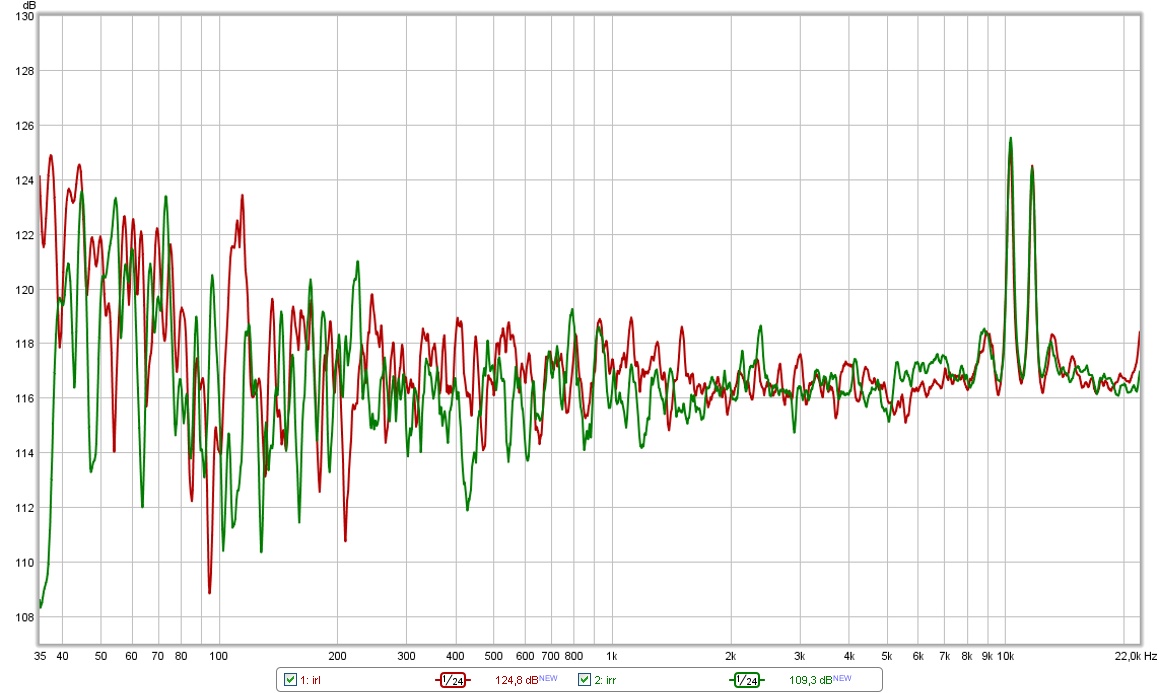

Ho visto dopo, forse hai editato il messaggio oppure mi era sfuggita la tua osservazione, tant'è che dopo poco mi son posto lo stesso problema Razz
E' presto per fare delle ipotesi, mi sembrano molto strani come picchi, voglio fare qualche misurazione con rew e poi ci ragiono.

Messaggio  Menestrello il Ven 31 Ago 2012 - 8:54
Questa è la misura fatta ieri sera con REW, che ve ne pare?
Ancora non riesco a capire come mai mi imposta il livello di misura intorno ai 125d Shocked
Ho impostato il volume in modo da avere circa 75db sul fonometro e poi eseguito la registrazione. Perché mi riporta tutto sempre sui 120-130db???

Forse ho trovato: probabilmente il setup del livello deve essere fatto dalla finestra "spl meter".
Riproverò Wink
Che ti sembra la misura fatta?
Io ho solo una vaga idea del significato della waterfall e delle altre analisi; purtroppo non sono in grado di estrapolarne i risultati ma se qualcuno è in grado li allego. La RT60 poi per me è una vera incognita. Don't know

Messaggio  roby2k il Ven 31 Ago 2012 - 10:00
Io uso ancora rew 4, vedo che tu usi rew 5.
La cosa strana è che se importo le misure fatte col 4 nel 5, sono simili ma non uguali.
Praticamente, le misure col 4 sono molto più tormentate, mentre col 5 sono più lineari.
Come se la versione 5 applicasse uno smooth maggiore, per me inspiegabile.
La tua misura non sembra male, è abbastanza lineare tranne per le basse frequenze, ma sono sicuro che se la importassi in rew 4 verrebbe fuori molto più tormentata. Provaci e posta l'immagine.
Neanche io sono in grado di interpretare i grafici, se metti gli altri ci proviamo.
Tuttavia sarebbe utile avere i grafici della drcinterface, con quelli ti rendi conto se drc fa il suo dovere.

Messaggio  fritznet il Ven 31 Ago 2012 - 14:41
@Menestrello ha scritto:
@roby2k ha scritto:quando fai la calibrazione e leggi i db desiderati sul fonometro, devi poi dire a rew che quelli misurati sono i db che deve visualizzare nel suo spl meter. Ora non ricordo come si fa ma dovrebbe essere quasi automatico.
Insomma se leggi sul fonometro 75db, anche rew deve visualizzare 75db.
Penso che comunque 75 db siano pochini, sali almeno ad 80.
Riproverò Wink
Per quel che ne so, la waterfall non è altro che una risposta in frequenza a tre dimensioni, dove sull'asse della profondità c'è il tempo, è indispensabile per vedere quanto un sistema diffusore-ambiente reagisce a segnali di breve durata (transienti).
Sulle frequenze dove ci sono prolungamenti maggiori nel tempo (e in ampiezza) ci sono i maggiori problemi di stazionarie.
Un sistema diffusori-ambiente con una risposta perfettamente lineare (allo sweep) ma dalla waterfall disastrosa (difficile ma non impossibile) riprodurrebbe con molta coda ed in modo impreciso tutte le percussioni, gli stacchi orchestrali, i pizzicati etc etc.
