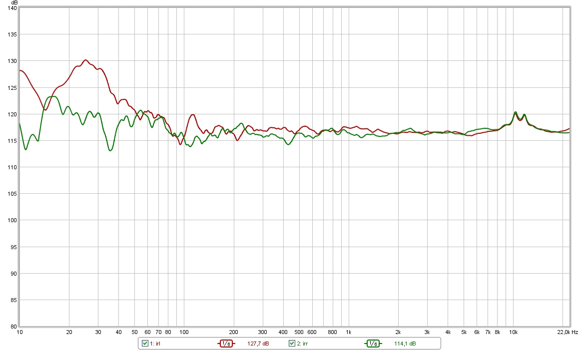

Messaggio  Menestrello il Mer 29 Ago 2012 - 15:08
Questo è il grafico dell'SPL che si ottiene importando la risposta all'impulso in REW
Non mi sembra malvagio anche se non so se è corretto importare questa risposta all'impulso in REW Rolling Eyes Ironic
Non mi sembra malvagio.
Menestrello
Data d'iscrizione : 24.01.11
Numero di messaggi : 3131
Località : Empoli
Provincia (Città) : molesto
Impianto : bacato
Re: DRC Digital room correction
Messaggio  fritznet il Mer 29 Ago 2012 - 15:12
Ma questa è la risposta all'impulso con il filtro attivato?
Non è affatto male, il canale in verde è molto lineare IMHO, c'è qualche forma di smoothing sulla forma d'onda?
Ci dici anche, se l'hai scoperto, cos'era che portava DRC ad aggiungere del riverbero?
Magari eviti lo stesso errore a qualcun'altro Smile
Edit: che diffusori hai?quante vie? è strano quel picco gemello intorno ai 10KHz, credo sia proprio dei diffusori.

Messaggio  Menestrello il Mer 29 Ago 2012 - 15:17
No,
questa è la risposta all'impulso misurata, prima di creare il filtro.
Anche a me questa risposta sembra troppo lineare Shocked
boh?
Merito dell'impianto Razz
Non so per quale motivo il filtro generato in precedenza derivava da due misure disallineate; non so come ho fatto. Don't know
Stamane ho seguito tutto alla lettera ed è venuto fuori.
Forse (forse) il problema è derivato dalla selezione dello sweep; si seleziona tutto lo sweep una prima volta, si registra, si salva la risposta ottenuta e dopo si deve selezionare di nuovo tutto. Ecco, forse in questa seconda selezione mi son perso qualche campione, da qui il disallineamento. Questa volta la selezione l'ho fatta inserendo inizio e fine nei campi in basso (adobe audition 3).

Messaggio  fritznet il Mer 29 Ago 2012 - 15:19
@Menestrello ha scritto:No,
boh?
E' probabile, se usavi uno zoom basso è facile saltare qualcosa Laughing
Ma non provi a ricavare una risposta all'impulso post filtro?
