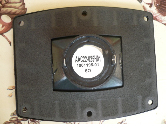

Scelta la giusta a brugola,ho iniziato con la rimozione del tweeter caricato a tromba. Esso ha il cestello in plastica di un paio di millimetri di spessore; non mi sembra che risuoni tanto, sul quale si trova una etichetta con un codice che a me non dice nulla e il valore dell'impedenza, 6 Ohm. L'altoparlante è fissato con sei bulloncini ed è provvisto di una guarnizione in neoprene.

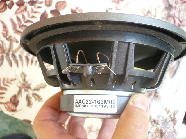

Il midrange è fissato nello scasso con sei bulloncini e ha anch'esso la guarnizione in neoprene. Il magnete è bello grande e su di esso, oltre ai codici è riportato il valore dell'impedenza, 4 Ohm, ma non la potenza. La sorpresa è che il cestello è fatto di plastica, ben costruito ma di plastica!!!
