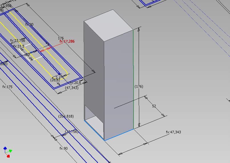

Messaggio  bru.b il Lun 25 Ott 2010 - 13:23
Ciao a tutti,
mi è stato chiesto di fare un calcolo su questo AP:
http://www.dynaudio.com/eng/auto/mobile/mw160gt.php
questi sono i risultati:
Spessore pannelli 2cm.

Re: Horn resp ed il subwoofer in tapped horn
Messaggio  Jimmuzzo il Lun 25 Ott 2010 - 17:56
Grazie bru.b... Wink
Quanto hai detto che riesce a scendere in questo modo?
Già , si potrebbe provare in un mobile di "fortuna"e vedere come suona... I see
Mi servirebbero le misure interne della tromba però...
Jimmuzzo
Data d'iscrizione : 26.04.10
Numero di messaggi : 1645
Messaggio  bru.b il Lun 25 Ott 2010 - 23:49
94 db @ 40Hz
97 db @ 50Hz => 97db @ 120Hz
94 Hz @ 140 Hz
Io o taglierei sopra i 120 Hz
potrebbe scendere di più ma aumenterebbe l'altezza.
Messaggio  Jimmuzzo il Mar 26 Ott 2010 - 4:35
Perchè il mediobasso stà in quella posizione? scratch
Jimmuzzo
Messaggio  bru.b il Mar 26 Ott 2010 - 8:08
Rispecchia il progetto:
http://www.volvotreter.de/th.htm
