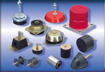

Messaggio  bru.b il Mar 24 Ago 2010 - 8:21
@kingbowser ha scritto:Alluminio penso vada bene.
Oltre alla struttura portante in alluminio ci vuole un materiale altamente smorzante (la gomma alimentare di cui accennavi tu? Technogel?) per disaccoppiare la struttura vibrante (mylar + filo + alluminio) dalla struttura portante vera e propria. Capite cosa intendo dire?
Conoscete il technogel? La tucano produce piedini per rialzare i portatili in codesto materiale. Dovrebbe essere ottimo per questo tipo di disaccoppiamenti.
Questo dovrebbe andare bene..:
oppure questo:
http://www.matrec.it/Products/Product,mtid,5,psid,7,ptid,2,pid,360,intLangID,1.html
bru.b

@bru.b: le punte non disaccoppiano, come tutti credono, ma accoppiano in un solo punto. Tutte le vibrazioni si trasferiscono là. Se questo può andare bene per delle elettroniche, non va bene per un pannello vibrante IMO.
La gomma invece è molto meglio, ma se si trova altro io preferirei. Pensavo al technogel. Mettere a "morsa" il pannello vibrante in mezzo a due piedini di freskogel (piazzati negli angoli, due per ogni angolo) si riuscirebbe a smorzare molto le vibrazioni. Il technogel lo si trova da euronics et similia, costa 10 euro un pacco da 4 piedini se non ricordo male. Per disaccoppiare 8 angoli ci vogliono 4 confezioni di piedini. Circa 40 euro (ugh). Sicuramente però rende molto di più della tradizionale gomma.
Altri materiali con alto coefficiente di smorzamento?
